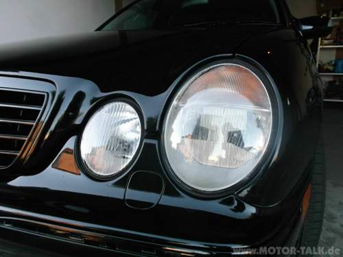

War vielleicht zu günstig. Hab mal ein Bild eingestellt von meinen nach dem Lackieren.
Dscf0224
Sieht super aus, dein Scheinwerfer. Hätte selbst auch ein besseres Gefühl mit der Lackschicht drauf, aber der Aufwand ist mir zu groß. Zumal ich jetzt auch weiss, dass es auch ohne Lack gut asussehen kann.

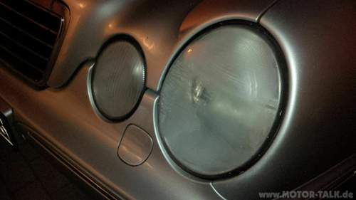

1. Bild: So sah meiner nach der Lackierung aus. Ich habe in der Mitte schon angefangen, das Zeug wieder abzukratzen.
2. Bild: die Lackschicht nach Aushärtung wieder komplett abgeschliffen in mehreren Schritten mit 600-4000K Papier nass vorbereitet und abschließend mit dem Sonax Zeug poliert. War im August.
Habe die Sonax Politurbehandlung letzte Woche nochmal wiederholt und die Teile sehen aus wie neu.
Lackiert, total matt
Lack abgeschliffen und nur poliert, klar
