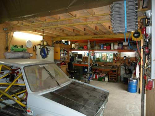

Kennt sich einer mit den Indirekt Dieselheizkanonen aus ich will meine Werkstatt 9m x 5m und 4m höhe heizen
blasen die Heizkanonen die Abgase komplett über das Abgasrohr raus oder nur einen Teil 😕
einen Holzofen oder Gaskanone will ich nicht haben 😉

das was noch dazukommt ist das ich in der halle zur miete bin und da ist ein großartiges umreißen nicht möglich 😉
Stromheizen ist mir vom verbrauch zu teuer ( hab jetzt einen verbrauch von 180 euro im jahr ) ich bin eigentlich nur samstag den ganzen tag dort und da soll es schon um die 18C° sein 😉
wegen dem kondenswasser mach ich mir keine sorgen da die halle leicht gedämmt ist und innen mit OSB-platten komplett ausgekleidet ist
anbei mal Fotos von der Werkstatt
Sam-0004
Sam-0007
Sam-0008

Mit Kondenswasser ist eher gemeint was einige Heizungsvarianten für Feuchtigkeit in den Raum bringen. Als Beispiel der klassische Heizstrahler der auf die Flasche geschraubt wird oder ein Heißluftgebläse, je 11kg Propanbuddel entsteht da bei der verbrennung fast 10L H2O Wasser.
Würde man sich freiwillig einen 10L Wassereimer in den Raum schütten??😁 Mit solchen Innenraumheizungen ohne Abgasabführung macht man genau das.🙄
Splitklima brauch genau 1 Loch ca. Durchmesser 10 cm + Halterung innen und außen und für ca. 50 m² Raum eine einfache 16A Steckdose, das war´s.
Beispiel:Splitklima Selber hab ich ne Mitsubishi kostet mehr, Kumpel hat jetzt ne TCL und die macht auch einen guten Eindruck, für ne Werke reichts allemal...
Temperatur wird digital auf deine gewünschten 18°C eingestellt und das wird auch sehr exakt gehalten, da es gleichmäßig im Raum verteilt wird.
Stromverbrauch ca. 0,5-2 kwh ~0,15-0,6 EUR/h (hab jetzt einfach mal mit 30 cent/kwh gerechnet), Dieselheizung ca. 1 L/h ~ je ob Heizöl oder Diesel ~ 0,7 - 1 Eur /h😛
