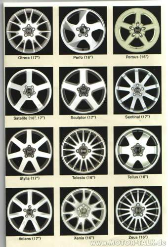

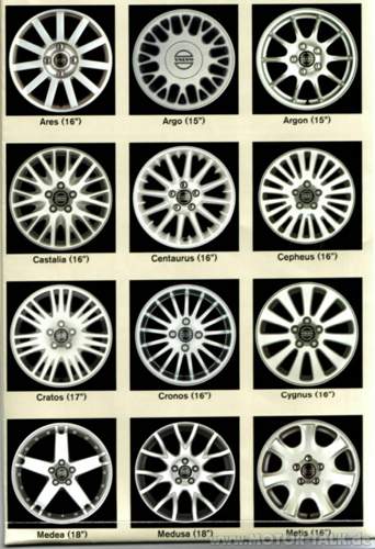

Hier ein kleiner Zusatz für alle

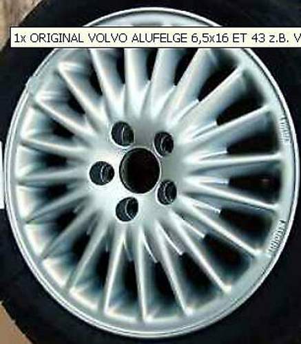

... ich ich suche immer noch einen Satz URANUS ...
Wer sie hat und nicht weiß, welche ich meine - siehe Bild.
