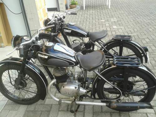

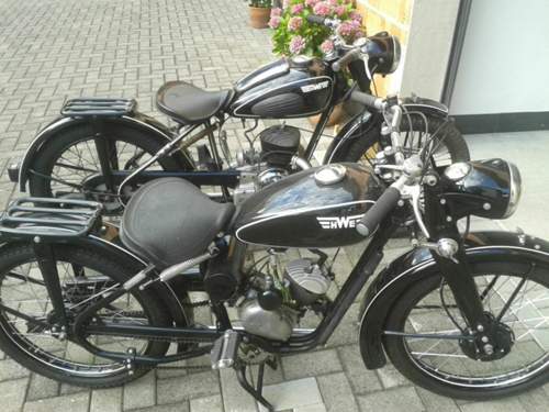

Hallo Rolando121,
vielen Dank für deinen Beitrag, wird wohl Zeit daß wir einen Club der HWE`eler gründen 😉
Deine HWE sieht ja suuuuuuuuper aus, tolles Gerät bin begeistert. Habe noch viel zu tun bis dahin und bin
natürlich für jegliche Art Hilfe dankbar. Werde mich bei dir melden. Wie komme ich an deine Datenbank?
MfG
Klaus

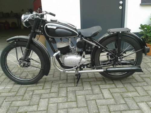

Oh mir fällt ein, dass ich noch ein Bild vom Fundzustand meiner HWE habe....
Vorher, nachher
Find es sehr klasse, dass sich ein paar HWE-Besitzer zusammen gefunden haben!
MfG Rolando121

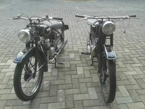

Bin heute durch Zufall hier gelandet und freue mich, dass es noch ein paar weitere HWE Gleichgesinnte gibt. Das ist ja nicht unbedingt alltäglich. Und deine Datenbank finde ich auch einen guten Ansatz, um in Kontakt zu bleiben, oder auch nur einen Überblick über noch vorhandene Heidemanns zu erhalten. Mein Typenschild zeigt folgende Daten:
Fahrgestellnr. B894269, Gewicht 68 kg, Motor 1144564, Hubraum 98, PS 3, Bj 51, Zul. Gesamtgewicht 160 kg.
Aber, wie gesagt, es bedarf noch viel Arbeit.
Hatte das Projekt Heidemann aus Zeitmangel etwas zurückgestellt und bin gerade (im Frühjahr braucht man etwas zu schrauben) mit der Wiederherstellung eines Rex Volksmopeds gestartet. Habe aber jetzt auch wieder richtig Energie bekommen, in Richtung HWE fortzufahren.
Werde die HWE aus dem Winkel der Garage vorzerren und Bilder schiessen.
VG ST98
