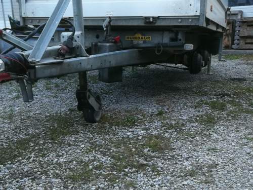

Ich habe einen Humbaur 3000 Universal und habe folgendes Problem:
Wenn ich die Stützfüße ohne Last auf dem Anhänger ausfahre, funktioniert das reibungslos. Sobald jedoch ein Fahrzeug auf dem Anhänger steht und ich die Stützfüße einfahren bzw. hochkurbeln möchte, bewegt sich nichts mehr oder es wird extrem schwer, die Stützfüße einzufahren.
Kann mir jemand erklären, wie es richtig funktioniert? Oder hat jemand eine Lösung, damit es nicht so schwergängig ist?

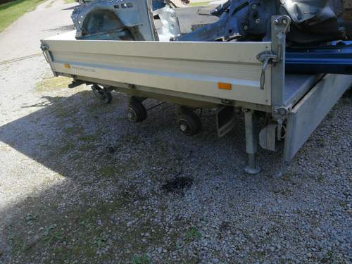

Moin,
es hat leider etwas gedauert mit den Fotos, aber jetzt habe ich sie endlich.
Zum Problem:
Als ich letztens einen Mercedes GLE (2300 kg) aufgeladen und die Stützfüße abgesenkt habe, ließen sich diese nur noch mit starkem Hämmern wieder einfahren.
Irgendwas mache ich doch falsch …
Ja du machst was falsch: Du darfst die nicht KOMPLETT runter drehen die müssen,je nach Ladung, etwas in der Luft hängen, bei den 2,3t sind das irgendwas zwischen 1-2cm!! Musst du ausprobieren. Mit Auffahrt auf den Anhänger gehen die dann runter und stehen auf. Ansonsten verkeilst du die und du hast den Beschrieben Effekt.
Und nein, das Plant der Hersteller ein. Wir fahren teilweise komplett ohne Stützen die Anhänger rauf/runter.
Also ich kann die Stützen nur ausklappen oder wieder einklappen. Hoch und Runter funktioniert meines Wissens nicht.
Das habe ich befürchtet und deshalb nach den Bildern gefragt.
Zaubern kann hier kein Anhänger - wenn die Stützen nur drehbar sind und belastet auf dem Boden stehen, dann wird es nie leicht sein, sie einzuklappen.
Hier hilft nur der Wagenheber, der denn Hänger hebt.
Es sei denn, du belastest den Hintern zu stark - dann ist es aber auch lebensmüde mit dem Hänger so zu fahren.
Hast schon versucht ihn mal mit der Ladung (nachdem du doch die Stutzen eingefahren hast) abzukoppeln?
Mit Wagenheber vorsichtig sicher aber…
Oder die Radwaage benutzen - welche Achse ist mehr belastet?
Würde mich nicht wundern, wenn es die hintere wäre.
Gruß Didi
Ahso, ich dachte an die typischen Stützen zum Kurbeln.
Bei den Stützen geht es nur über die Position der Ladung oder sich mit einem zusätzlichen Wagenheber helfen, wenn es mal klemmt.
