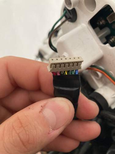

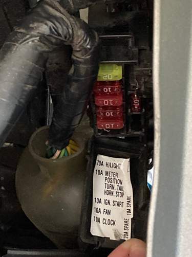

Dann mach mal Bild von Deinem Sicherungskasten.
Und falls machbar vom abgezogenen Kombiinstrument-Stecker.

Sicherungen sind alles ganz.

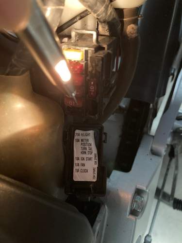

das ist der selbe stecker wie bei der CBF600 NA... PC38 ... also solte auch auf rot dauerplus drauf sein ... siehe der Schaltplan von mir .... die faben sind identisch ...also der selbe Kabelbaum ... lege mal auf rot dauerplus und schau mal ob die uhr anzeigt .... schau mal ob auf der Sicherung 1= Clock Strom ankommt auch ohne Zündung ... eingang und ausgang ...
LG Frank
Hallo Frank, also auf der Sicherung für Clock liegt dauerhaft 12 V an
Am Stecker vorne liegt nur 12 V am gezeigten Kabel an.
Das rote konnte ich noch nicht messen.

das von Dir gezeigte Bild mit dem Stecker ... wo 12V steht ... wäre in meinem Fall ... die Benzienstand Anzeige und sollte erst bei Zündung Strom führen... versuch mal ob voene an ...ROT... 12V ist wenn Zündung an ist ... wenn Ja ..dann scheint es das der Kabelbaum doch anders ist ... wenn nicht ...würde ich da mal 12V drauf geben (brücken) um zu sehen ob die Uhr anzeigt ...
