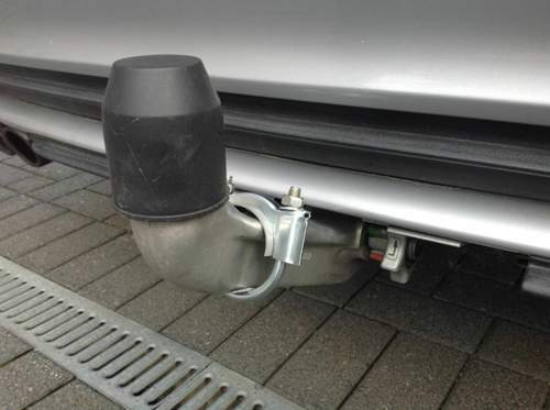

Erst in den letzten Jahren, wo wir überwiegend nach NL fahren und ich erfahren habe, dass dort eine entsprechende Vorschrift besteht, habe ich mir Gedanken machen müssen, denn die abnehmbare AHK an meinem derzeitigen Zugfahrzeug hat keine entsprechende Öse und das Fahrzeug bietet auch keine zumutbare Befestigungsmöglichkeit dafür.
Ich bin der Auffassung, dass meine Lösung, eine Auspuffschelle um den Kupplungshals, den im ADAC-Link dargestellten Anforderungen für NL, A und CH genügt und darum geht / ging es mir und vermutlich bin ich nicht ganz alleine mit dem Problem.
Das Foto habe ich nochmal angehängt.
Auspuffschelle an AHK
Yo warum immer kompliziert. So gehts auch
So hatte ich das für NL auch gelöst.
In der Schweiz muss die Öse doch aber an einem fest mit dem Fahrzeug verbundenen Teil befestigt sein. Eine abnehmbare AHK ist nicht fest mit dem Fahrzeug verbunden.
