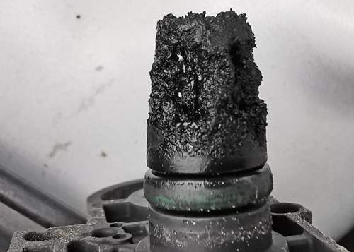

Ich habe heute auch den MAP Sensor bei meinem XC60 D4 MY2017 mit 105000km gereinigt.
War komplett dicht!
Anbei Fotos vorher und nachher.

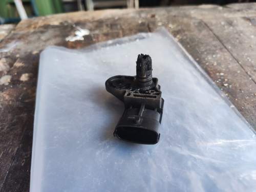

die optik der befestigungsschraube würde ich als "unangetastet" beschreiben wollen und der ausgebaute sensor entsprach quasi meinen erwartungen. nach 10 minuten war alles vorbei.
motor kurz gestartet und bereits beim gefühlvollen gasgeben im leerlauf habe ich eine verbesserung gespürt.
alles weitere wird mir meine frau berichten müssen... ist ja ihr auto ;-)
lg holm
V60 MAP-Sensor (davor)
V60 MAP-Sensor (danach)
So wie der Drucksensor aussieht, tippe ich mal auf einen gepflegten Kurzstreckenwagen, der ggf. in dieser Form auch durchaus ein AGR-Problem hat, haben wird.
@Andree-Junior schrieb am 16. August 2023 um 14:04:39 Uhr:
das war vor dem service auch unsere befürchtung, aber laut werkstatt macht das AGR keine probleme.
meine frau wird berichten bzw. fahre ich in einem monat längere strecken mit ihrem auto -> die sinne sind geschärft!
