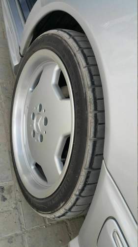

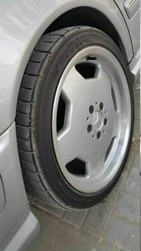

Bei meinem S210er war es nach dem Kauf auch so aehnlich; da war der Abrieb allerdings auf der Aussenseite der Hinterreifen (siehe Photos).
Ein Spureinstellung hatte bei mir Abhilfe geschaffen 😉
LG Werner
E55-reifen-hr
E55-reifen-hl

Durch die 265er Reifen fällt das etwas mehr auf, ausserdem kommt noch dazu das der 55er ein etwas tieferes Fahrwerk hat. Es dürfte aber nur minimal sein was die Reifen innen mehr abfahren.
Die Raumlenkerachse ist eine sog. sturzneutrale Konstruktion bei der der sich der Sturz beim Einfedern oder durch Tieferlegung nicht signifikant ändert.
Fahren die Reifen einseitig ab kann man das in gewissen Grenzen durch die Spureinstellung kompensieren.
Das Einbringen von Langlöchern setzt augenblicklich die ABE außer Kraft.
Da es manchen nicht tief genug sein kann passt dann leider der Sturz nicht mehr so ganz.

Wir haben bei meinem mit gleichen Symptomen den Sturz gemessen (!!!). Das Fahrzeugniveau hat einen erheblichen Einfluss auf den Radsturz, auch beim S210.
Der S210 hat hinten eine Sturzstrebe, die ist einstellbar. Allerdings ist die Exenterschraube meisten fest. D. h. tauschen und einstellen lassen.
