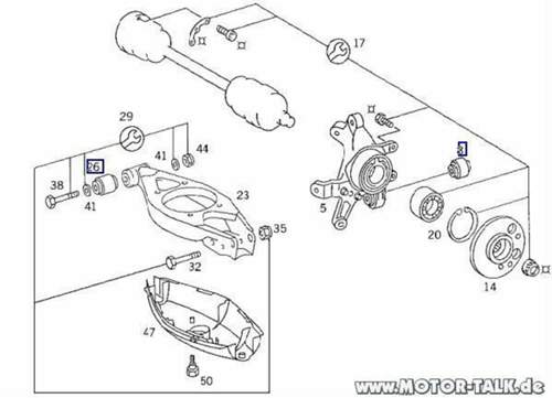

ich erneuere meine hinteren Querlenker bzw. die Quitschebuchsen und im selben zuge soll gleich die ganze Verstrebung mitgemacht werden. Bei den Teilen brauche ich ein wenig hilfe..
Lemförder Streben
Was meint ihr?

War vielleicht etwas blöd formuliert. Ich bin mir nicht sicher ob die Teile passen.
Von der Sache her müsste es gehen , da die Hinterachse bei den meisten Teilen mit der Hinterachse des W202 identisch ist.

Ich habe schon seit Ewigkeiten EPC/WIS und suche mir die Teilenummern sonst immer selber raus und bestelle die auch direkt bei Benz, kein Problem. Jetzt bei den Streben wollte ich ein bisschen sparen, immerhin die hälfte wenn man die Lemförder Teile holt.
wenn Du EPC hast ist es doch ein Einfaches die Teile eines 202 mit den Teilen eines 208 zu vergleichen.
Meines Wissens sind die HA absolut identisch von den Ersatzteilnummern der Streben.
Musst nur beachten das die Bohrungen bzw. der Schraubendurchmesser verändert wurden und Du somit die Stützhülsen verbauen musst, steht aber alles im WIS, und das hast Du ja auch.

Genau die Bohrungen haben mich ja stutzig gemacht, im Wis steht, dass die Bohrungen ab 98 einen anderen Durchmesser haben. Genau so wie du es beschreibst. Bei den angebotenen Komplettsets bekomme ich jedoch nicht die einzelnen Teilenummern zu den im Lieferumfang gehörenden Bauteilen. Sonst wäre das ja kein Problem für mich.
Hätte ja sein können, dass hier schon jemand das Set verwendet hat sodass ich auf Erfahrungswerte zurückgreifen kann.

hab aber schon das Lemförder Set bei TE-Taxiteile bestellt.
Die beiden Gummilager habe ich bei Benz direkt geholt, zusammen haben die knapp nen Hunni gekostet. Musste eh hin, meine Dachantenne muss neu weil sie schon bröselig wurde. Die hat dann auch nochmal 45€ gekostet.
Welche Gummilager meinst du?
Mfg
Mare
Mfg
MareHab ein Bild mit angehängt, die beiden Blau umrandeten.
hallo
welche buchsen sind das auf der zeichnung buchse 3 und 26

Original geschrieben von skat000
hallo
ich brauche auch neue Buchse
Auf der Zeichnung Teil 8 = Gelenk Radträger A2203520227 , ~40€
Teil 26 =Gummilager A2023520165~9€
