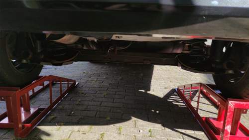

Nur Mal um den Bereich zu zeigen
Bild #211643839
Auf die Pflastersteine und die Aufahrrampen kannst du das auftragen, die können das ab.
