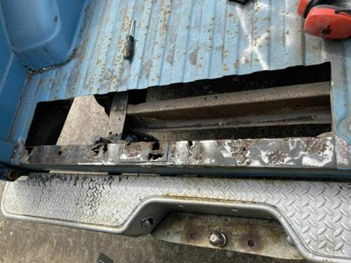

ich muss an meinem Auto ein Blech über ca. 120cm Länge rausschneiden und was neues rein schweißen.
Blöderweise laufen darunter die Adern zu den Rückleichten in einem Kunststoff-Wellrohr.
Wie schütze ich die vor dem wahrscheinlich auftretenden Funkenflug beim raustrennen und verschweißen?
Es ist ein Blechkanal von ca. 7cm Breite.
Reicht da ein Streifen einer Feuerschutzdecke, oder was nehme ich am besten?

Ein Stück Blech dazwischen schieben, wenn das geht.
das ist schwierig, das ist ein U-förmiges Teil, noch mit einer Verstrebung. Die Leitungen möchte ich so wenig wie möglich bewegen, da die Isolierung schon etwas ausgehärtet ist. Die sollen auf jeden Fall noch bis zum Tüv halten ;)
Hier ein Bild von der Baustelle
Chris
Dafür gibt es Schweisspasten, die auf die zu schützenden Teile aufgetragen werden. Google mal "Stop Heat Schweisspaste".
Oder wickel Alufolie drum....kann völlig sinnfrei sein, kam mir aber so in dem Kopf :)
Alufolie ist doch ein guter Tip vorallem auch Preisgünstig und kann auch gerne doppelt und dreifach. Dann noch bei der Hitze aufpassen und schon sollte es gehen.
Alufolie - gefällt mir.
Ich hab schon geschaut, es gibt extrafeste Grill-Alufolie. Wenn ich die in 3 Lagen mit ensprechender Formung da drüber lege, dass die Schweissperlen eher abrutschen, könnte das vielleicht gehen.
Wenn ich das Probeschweißen mache, werde ich mal probieren ob das durchbrennt.
Chris
Ja, probiere es mal aus. Ist halt bisschen MacGyver mäßig, aber das kam mir auf die Schnelle in den Sinn
Ich werfe noch Mal meinen Ansatz in den Raum. Du machst oben das Grillfest und von unten hält einer ein Stück Tafelblech geht nicht?
Funkenflug dürfte eh nicht das Problem sein, Schweißperlen schon eher.

Schon mal darüber nachgedacht zumindest diese Kabel neu zu machen?

würde ich normal machen, aber die Leitungen laufen in dem U und ich kann die aufgrund der Verstrebungen nicht runter ziehen. Ich müsste also ein schmaleres Stück (eher mehrere) zuschneiden und da mit reinfrickeln...
Ich hab nun ein paar Optionen, was das Alu zu den Schweißperlen sagt, probiere ich vorher mal, wenn das nix ist, werde ich wohl die Blechoption nehmen.
Ganz ehrlich, ja, aber das steht eher weiter hinten auf der Agenda.
Ist in den Optionen die ich habe mit dabei, wäre aktuell aber erstmal als worst case Szenario anzusehen.
Ich will das alte Eisen erstmal auf die Straße bringen, ich beauche ja auch noch was für die folgenden Jahre.
Nicht das meine Frau denkt, ich hätte nix mehr zu tun ;)
Außerdem ist es ja auch immer schön, Lösungen zu entwickeln, wer weiss wann man sie mal wieder braucht.
Chris
Glasfasermatten gehen auch. Es gibt Schweißschutzmatten, die Brandschutzdecke aus der Küche tut es auch. Dann noch Alufolie dann sehe ich da wenig Probleme.
Schon mal an " Old School" gedacht?
Früher haben wir im Karosseriebau einfach in Wasser getränkte Putzlappen drum gemacht! ;-)
Old School?
Auch ne schöne Idee, für mich aber „New School“, wie alles andere ;)
