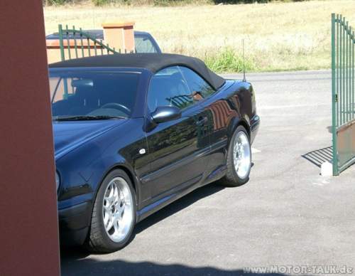

Moin,
das gleiche Problem habe ich auch!
Allerdings mit RH Felgen! Für diese Felgen gibt es aber auch kein Gutachten für den Clk! Aber wenn störts in Südfrankreich.
Hat aber nix mit der Einpresstiefe zu tun, die Felgen sind einfach nur zu dünn am Mittenloch!
Entweder die richtigen Felgen besorgen, oder Spurverbreiterungen dahinter, bis es passt!
Gruß Wulle
