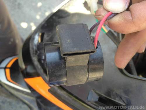

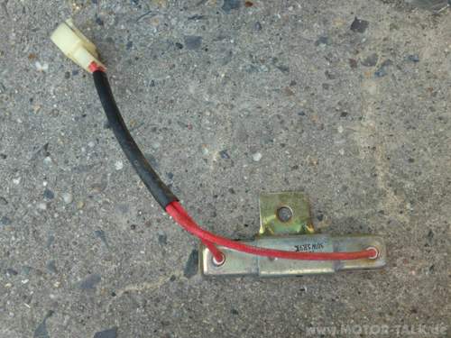

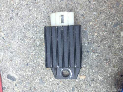

Da es ja auch leider keine Stromlaufpläne für solche Roller gibt müsste ich mal wissen was genau das für Bauteile auf den Bildern sind.
Bild 1 hat 4 Kabel zulaufend, Blinkrelais ?
Das 2. Bild wird sobald ich den Motor laufen lasse so heiß das es die Isolation von anderen Kabeln schmelzen lässt, falls diese damit in Berührung kommen. (könnte auch gut ne Heizung sein ^^)
Bild 3 sagt mir überhaupt nix, nur zwei Kabel zulaufend.

Bild 1 ist dein Spannungsregler, Bild 2 ist ein Widerstand damit dein Licht keine Spannungspitze bekommt und Bild 3 müsste dein Blinkrelais sein. Die Blinker brauchen eine Batterie damit sie korrekt funktionieren.

Fährt man längere Zeit ohne angeschlossene Batterie, wird oft der Regler geschrottet. Allein der Einbau einer ungeladenen und womöglich noch defekten Batterie löst die beschriebenen Probleme nicht, weil bei einem defekten Regler selbst bei laufendem Motor die Gleichstomverbraucher (Blinker, Hupe, Bremslicht) nicht versorgt werden. Das Abblend-/Fernlicht wird bei den einfachen Rollern mit Wechselspannung direkt von der Lima betrieben, da ist die Batterie außen vor.
Schließ doch probeweise eine Autobatterie z.B. per Überbrückungskabel am Roller an und schalte die Zündung ein, dann wird deine Tankanzeige, Blinker, Hupe und Bremslicht sicher funktionieren.
