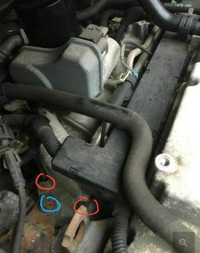

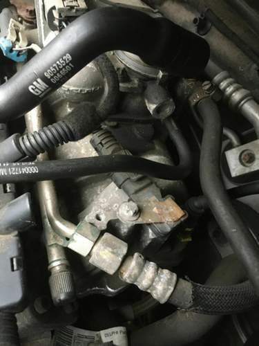

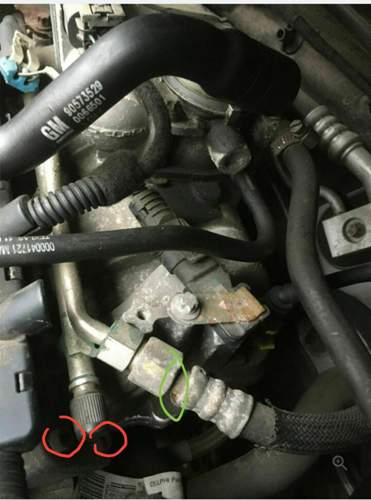

Ich habe Dir mal ein paar Bilder angehängt.
Unterhalb des des Drosselklappenteils und Krümmers nicht erkennbar was da noch dranhängt z.B.Umschaltleitungen
,ein Aluminium Behälter ohne zu erkennen ,und wie es weiter geht .Aber da muss ich jetzt durch !
Zuerst mal Frage wie bekomme ich den Kabelkanal über den Einspritzdüsen weg, ohne ihn zu beschädigen ?
die kleinen Plastikclips lassen sich nicht öffnen und sind mürbe.1 etwas grösserer Clip hinten in der Mitte bewegt sich aber ist weich.
Ich gehe davon aus ,dass die Benzineinsprizdüsen unterhalb des oberen Kunststoffkanals siehe Bild sind ,und von den Metallleitungen
gespeist werden ,sodass dann die Gaseinblasventile im unteren Teil des Krümmers wären .Ohne Handbuch alles sehr im CNG Nebel.
Der Aufbau ist genauso wie beim Benziner. Den Kram oberhalb der Drosselklappe musst Du abbauen, auch die grün markierte Kraftstoffleitung und die blau markierte obere Haltung der Lichtmaschine.
Dann muss der Kabelkanal geöffnet(mir ist der damals auch zerbrochen, jetzt fehlt er) werden, die Stecker des Kabelbaum alle gezogen und bei Seite gelegt werden. Bei den Einspritzdüsen sitzen noch kleine Befestigungen, die Du mit einer Spitzzange ziehen kannst.
Dann muss der Kabelkanal raus und Du siehst die rot markierten Schrauben, die den oberen und unteren Teil des Ansaugkrümmers verbinden. Wenn Du diese entfernst, kannst Du den oberen Teil des Ansaugkrümmers abnehmen und Du kommst an die restlichen Schrauben.
P.S. soweit ich mich erinnere, können Einblasdüsen und Einspritzdüsen am unteren Teil des Ansaugkrümmers dran bleiben.

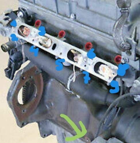

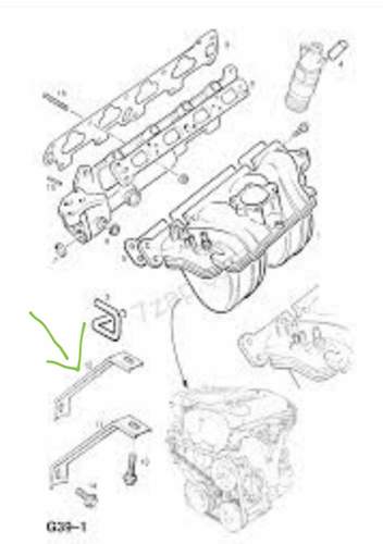

Ich bin mir nicht sicher, aber sind das nicht 9 kleine Schrauben? Ist ein bisschen her, dass ich das gemacht habe.
Zudem gibt es noch eine Haltestrebe(grün)
Haltestrebe
Schrauben

Hallo Tomate 67 Deine Bilder helfen mir !
Konkret:Mitt den beschriebenen 5 grösseren Schrauben meine ich die von Dir erwähnten Schrauben 1,2,3,6,8
An die unteren Schrauben 4,5,7,9 komme ich nicht dran ,da der Ansaugkasten diese Pilzförmig abdeckt fall sie von Aussen zugänglich sind .
In der Annahme ,daß ich diese aus dem Kasten herauslösen kann habe ich die angemerkten 8 kleineren Schrauben des Kastendeckels gelöst . Hierauf bezog sich auch meine Frage bezüglich einer Dichtung ? zwischen Ansauggehäuse -unten und oberer Abdeckung .
Sind die Schrauben in dem Ansaugbehälter zugänglich ? DH Deckel erst abmontieren !--Falls nicht sondern von Aussen -

Stell Mal ein Bild ein.
Ja, man kann den Zylinderkopf auch mit Ansaugkrümmer ausbauen. Dabei kommt man leider nur sehr schlecht an die grün markierte Strebe, die zwingend gelöst werden muss.

Hallo Tomate 67 Danke für die schnelle Antwort .Die etwas undeutliche Skizze links neben dem Foto beschreibt mein Problem .
Ich weiss nicht ,ob sich die unteren Schrauben in dem Ansaugtopf befinden??

Beim Ausbau des ZKs mit Krümmer habe ich Angst nacher hängen zu bleiben und evtl. die Alufläche des ZK zu beschädigen .
Also Mein Kampf geht weiter ! Und vielleicht kann ich meine Erfahrungen am Ende mit bedürftigen Zafirakämpfern teilen ??
So schnell geht die Alufläche nicht kaputt, da ist noch die ziemlich stabile Kopfdichtung zwischen. Für das Planen und den Zusammenbau ist es eher von Bedeutung den Ansaugkrümmer nach der Montage des Kopfes wieder anzuschrauben.
