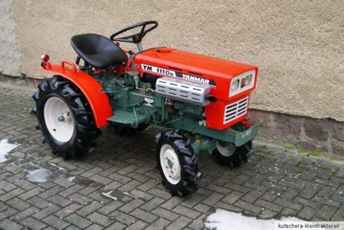

Hilfe: Habe nur ich einen YM1110d
Suche Unterlagen für meinen YM1110d.
Habe so viele Unterlagen von anderen Yanmar Modelle, aber keine für meinen.
Ich weiß auch das einige Teil mit anderen gleich sind aber nicht alle, oder vielleicht auch doch.
Aber ständig alle Modelle oder E-Nr. durch gehen ist auch mist.
Da ist dann immer, ob es das richtige E-Teil ist? Bücher aus der USA und Andere, einfach zu teure Kopien.
Wäre super wenn jemand helfen könnte.
Danke!
Gruß Peter

Na der ist ja hübsch - sieht aus wie aus dem Ei gepellt - hoffentlich stimmen auch die inneren Werte.
Bei guter Pflege sind die unverwüstlich (bei Filter, Riemen, Öl und Reifen gibt´s kein Beschaffungsproblem) - Schmierplan nicht vergessen.
Was die Ersatzteile kosten wenn´s ernst werden sollte ... will man besser gar nicht wissen. Das ist dann viel Recherchearbeit aber es geht - hab das gade durch mit einem zerstörten Lenkgetriebe.
Die teuren Kopien der Kopien aus dem Netz lass sein - braucht kein Mensch - zum Verständnis reichen auch Zeichnungen eines ähnlichen Modells.
Wie gesagt, gute Pflege ist das A und O.

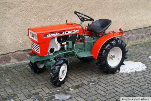

jetzt habe ich sie gekauft.
Jetzt habe ich das Problem, wo gibst die Kupplung oder Ersatz (194300-21700). Ist ach mit Ym 12 und Ym 14, kann aber nirgends finden. Hat da jemand eine Ahnung oder eine Plan von der Sache.

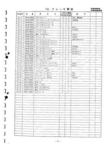

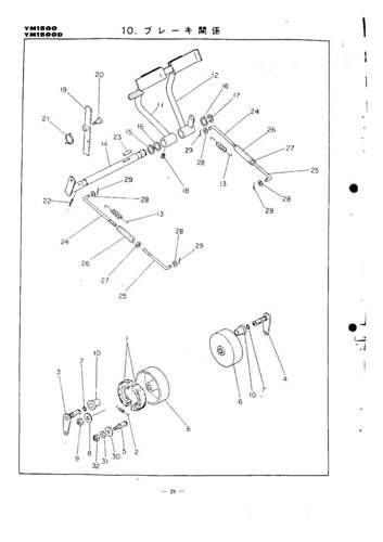

hätte die Part-Unterlagen nur von Japan. Aber E-Teil Nr. sind wichtig und die sind zusehen, das hilft einem schon weiter.
Oft sind da mal Hinweise, Bremsen YM1500 = ( 110x28mm ). Einfach ne mail von dir und bekommst die PDF.
Gruß Peter
Ps. Das von der Ami Seite finde ich auch super, ( die Bremsbacken sind recht identisch mit Roller und Motorradbremsen ) ah Zeichnung ist auch bei
@Hacky65 schrieb am 17. März 2019 um 21:40:22 Uhr:
Hallo LusYM1500 ,
Gruß Peter
Zeichnung
Partlist
