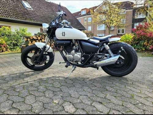

Hallo zuerst möchte ich mich entschuldigen das ich solche fragen stelle da ich nicht mehr weiter weiß mir r zu Helfen, da ich ganz neu in der Motorrad Szene bin, Ich habe diesen 125ccm gekauft was ich ganz toll finde von aussehen her, nur das Problem ist ich habe dasselbe Model bei eBay Kleinanzeige gesehen, bei denjenigen im fahrzeugschein ist alles eingetragen bei mir steht so gut wie nix, ich habe zwei von den fahrzeugscheinen einmal ein normalen und einmal das was ich hier hochgeladen hab mit §21. (§21wozu???)
Der mir das Verkauft hat meinte das er so wie er da steht TÜV bekommen hat ohne Probleme, wie gesagt ich habe leider keine Ahnung und leider auch kein Kollegen gehabt der sich damit auskennt ob die Maschine so durch geht oder nicht, schließlich möchte ich kein ärger mit der Polizei bekommen, ich bin damit draußen bis jetzt nicht einmal gefahren.
was ich herausgefunden habe:

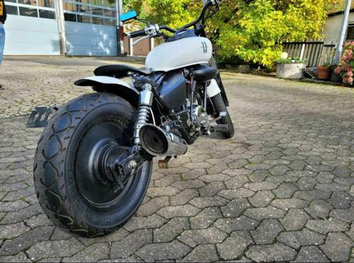

Rahmen wurde gekürzt
sitzt wurde verändert
Die spiegeln habe kein e Prüfzeichen sowie Kennzeichenhalten
reifen steht im FSZ 130, habe aber ein 150 oder 160er drauf bin mir gerade nicht sicher
Nun frage ich euch Profis was eingetragen werden muss und was nicht was dieser FZS mit §21 zu tun hat
darf ich so wie er da steht draußen fahren oder würde da ärger von der Polizei geben.

Du hast eine Daelim VT 125. Hier von gab es 2 Modelle. Einmal die 2 Sitzige Version die, die Bezeichnung Magma trägt und die einsitzige Version die, die Bezeichnung ROG trägt (Deine) Diese wurden bis Anfang 1999 gebaut.
Betr. E Nummern
Als was Serie ist, sprich original hat keine E Nummer oder KBA Nummer, dies gilt nur für den nachträglichen Einbau (Umbau) von Zubehör Artikel. Hier muss man jedoch 2 Dinge unterscheiden. Wenn man sich andere Spiegel oder Blinker einbauen möchte z.b. nachträglich in LED und diese Teile haben eine E Nummer kannst du sie an fast jedem Motorrad Modell verbauen.
Anders sieht es aus bei einer Auspuff Anlage diese ist speziell für ein bestimmtes Motorrad. Hier mal ein Beispiel. Du nimmst eine 4 in 1 Auspuffanlage die eine E Nummer hat, dann besagt diese E Nummer das Sie für das bestimmte Modell zugelassen ist. Ist diese jetzt z.b. für eine Z750 zugelassen dann darfst du Sie nicht an einer Z1000 verbauen, weil dann die Abgaswerte und die Lautstärke nicht mehr stimmen.
Betr. Einzel Abnahme
Solltest du für deinen verkürzten Rahmen keine ABE haben, kannst du es direkt vergessen das Teil wird dir nicht abgenommen, es müsste dann ein neues Gutachten erstellt werden und das geht im 4-stelligen Bereich.
Wenn du jetzt mehrere Baustellen hast muss für jedes Einzelne Teil ein Gutachten angefertigt werden und dann bist du schnell im 5-stelligen Bereich.
Hier mal ein Beispiel von meiner Z750. Ich habe bei meiner hinten ein größeres Kettenrad mit mehr Zähne von Kawasaki verbauen lassen, was den Vorteil? Hat das Sie eine größere Beschleunigung hat mit etwas Verlust bei der Endgeschwindigkeit, sprich die Übersetzung geändert. Zusätzlich habe ich noch einen Speedometer verbauen lassen, weil bei einer anderen Übersetzung der Tacho nicht mehr stimmt. Ich war bei 4 verschiedene TÜV um mir das eintragen zu lassen, alle haben abgewunken und habe mir mit geteilt das ein neues Gutachten erstellt werden müsste. Ich habe mir bei der Dekra einen Kostenvoranschlag machen lassen und der belief sich auf 4.137,64.- Euro was man natürlich vergessen kann.
Wie gehst du jetzt weiter vor?
So einfach vom Kaufvertrag zurück treten kannst du nicht denn du bist Beweispflichtig das der Verkäufer dir was verschwiegen hat. Was ihr besprochen habt gilt nicht denn hier steht Aussage gegen Aussage, es zählt also nur das was im Kaufvertrag drinsteht.
