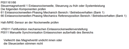

Hallo liebe leute ich brauche dringend hilfe!!!! Ich habe probleme nachdem ich die Zylinderkopfdichtung erneuern musste sind meine Magnetgeber auf der Nockenwelle verstellt zumal beim einlass. Ich habe beim abschrauben der nockenwelle den halbmond verstellt. Jetzt kommt der fehler code p 0011 wie kann ich die denn jetzt richtig einstellen .

Hallo Leute ich habe also nach der Anleitung alles sauber eingestellt Nockenwelle auf ot Kurbelwelle auf ot und die Zahnräder mit dem passenden Werkzeug eingestellt. Leider hat das alles nicht geholfen ich habe immer noch den
Fehler 001161,001166,und 0170 die anstehen der wagen springt sofort an geht aber so auf 1100 Umdrehungen und regelt dann runter . die Service leuchte kommt erst wenn ich ein paar Meter gefahren bin manchmal kommt sie gleich nach dem Start. Wenn ich den Motor dann wieder aus mache und neu starte kommt sie nicht sondern erst nach den paar Meter. Was kann es denn jetzt noch sein ich bin echt langsam am Ende habt ihr noch eine Idee bevor ich mein wagen zu Opel bringe und wahrscheinlich eine menge Geld bezahlen muss

noch eine frage Fehler 0011 heißt ja einlassnockenwelle zu früh A. auf deinem Bild ist aber die auslassnockenwelle mit a markiert oder hat die grafik nichts damit zu tun

Hallo
ich kann nur dieses Schreiben !
vielleicht ein MV defekt,kann auch innen an den O-Ringen undicht sein und
die NW nicht mehr richtig verstellen !
oder die Einstellung um einen Zahn versetzt !
evtl PIERBURG 7.06117.08.0 Steuerventil, Nockenwellenverstellung
METZGER AUTOTEILE 0903164 Steuerventil, Nockenwellenverstellung Original Ersatzteil
mfg
