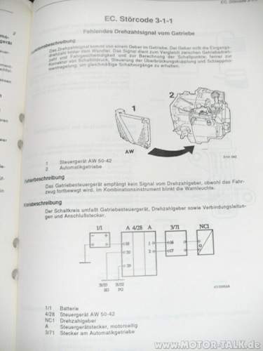

Geh doch erstmal das Drehzahlsignal vom Getriebe an, das dürfte ja die schlimmste Fehlerquelle sein. Der Nockenwellensensor sollte ja nur für nen unrunden Kaltlauf verantwortlich sein, aber ohne Drehzahlsignal vom Getriebe weiss das arme Ding ja garnicht wann/wie/wo es schalten soll - das passt doch zu Deinem Fehlerbild.

Im Posting von eigen2 ist doch unten das ganze bebildert angehängt, mit Anleitung wie Du bei dem Fehler vorgehst!
Eben jackknife, versteh ich auch nicht,
ich such die passenden Seiten aus meiner etwa 2000 Seiten umfassenden Literatur raus, und dann wirds ignoriert.

Sorry ich bin zwar schon lange bei diesem forum habe aber noch nie solche datein angehängt bekommen und habe sie deshalb einfach Überlesen aber jetzt habe ich sie mir durchgesehen und werde das mal alles Prüfen herzlichen Dank und sorry für mein (ignorieren) Überlesen.
