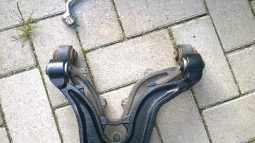

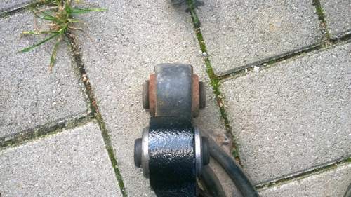

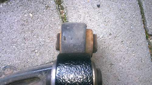

Moin!
Hatte die ltzten Kilometer Vibrationen im Vorderwagen; anfangs hauptsächlich beim Bremsen, mittlerweile auch beim Beschleunigen bzw. höherem Tempo.
Bremsen habe ich als (Haupt-)Verursacher ausgeschlossen, statt dessen hatte ich die Querlenker im Verdacht.
Neu gemacht vor 2 Jahren, Meyle HD.
Zum testen habe ich erstmal was günstiges verbaut und heute auf dem Weg zur Arbeit fand dann quasi ide Probefahrt statt - Treffer.
Anbei ein paar Fotos der Teile...nicht gerade gut fand ich auch die Tatsache, dass die alten äußeren Schrauben krumm sind - zwar nicht viel, aber sichtbar
Wp-20190819-18-53-22-pro
Wp-20190819-18-53-28-pro
Wp-20190819-18-53-34-pro
+7
Meyle hatte ich neulich einen wo die Buchsen verkehrt eingepresst waren, also der Knochen welcher am Hilfsrahmen angeschraubt ist! Sehr Ärgerlich, hat Zeit gekostet
@kOcHaR also die "Alten" im Foto, mit den 'verschobenen' Gummibuchsen, sind eben die Meyle ? Die neuen Abgebildeten dann die "Günstigen", mit den symetrisch sitzenden Gummis ?
Jupp, genau. Bei den Meyle sind auch die "arme", in denen die Buchsen sind, etwas schmaler...Meyler HD aus 2017
