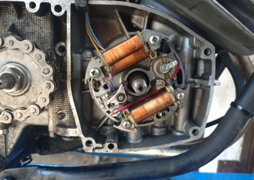

Mahlzeit Leute ich hab ein Hercules GX mit Sachs 506/3By Motor die nicht mehr anspringt.
Zündfunke ist sehr schwach und nur ohne Stecker, also nur das Zündkabel direkt an Masse da, Funkenstrecke unter 1mm
Der Motor hat die Motoplat 6v 19 /10w Zündung verbaut. Hab schon eine andere externe Zündspule von meiner alten Ape ausprobiert, aber am Zündfunken hat sich nichts verändert.
Weiß evtl zufällig wieviel Spannung am blauen Kabel das an die Zündspule kommt anliegen müssen? Hab da 18,2v gemessen.

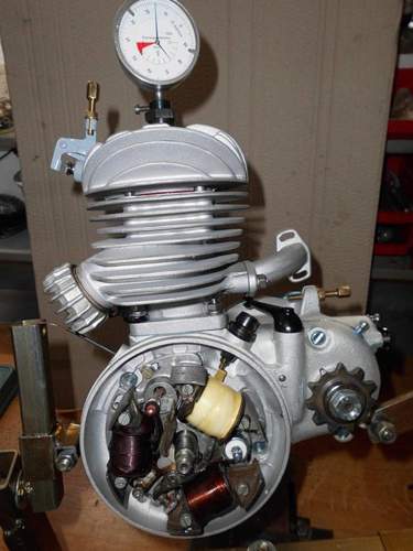

Das Deckblatt (s. Bild 2) ist bunt, der Inhalt samt Bildern ist in schwarz-weiß bzw. Graustufen.
Gruß Wolfi

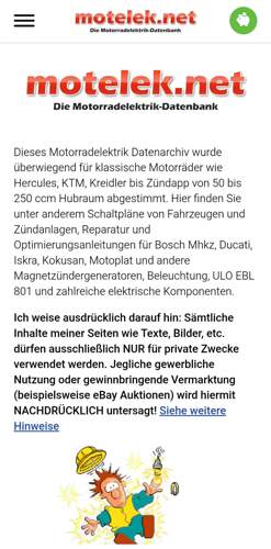

Das Abrißmaß hat 'Ewald R.' in diesem Thread auf einem Foto dargestellt.
Gruß Wolfi
PS: Ewald Rosner betreibt übrigens auch seine eigene Seite 'motelek.net' »Die Motorradelektrik-Datenbank«.
