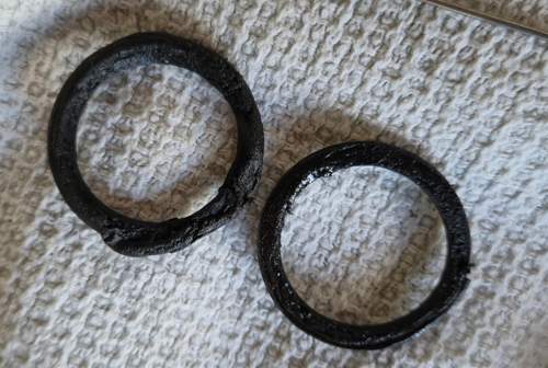

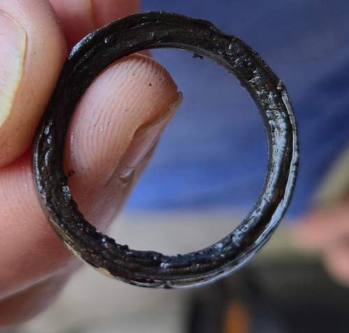

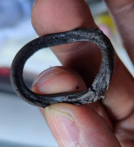

10 Jahre alt und leider eigentlich ein Cent Artikel...
Oring
Oring2
Oring3
Die sehen aber reichlich angefressen aus.
Wäre vieleicht mal angebracht die Ursache dafür zu finden.
