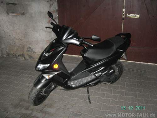

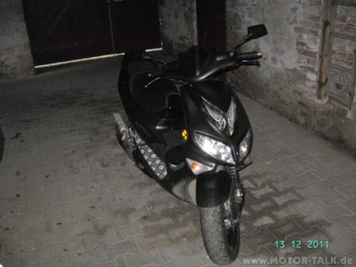

Kennst du dich vielleicht mit Elektrik ein wenig aus? Hab da auch so ein kleines Problem.
Wegen der höheren Wattzahl von meinem Abblendlicht habe ich so ein kaum sichtbares flackern
im gesamten Stromkreis. Man sieht es kaum am Licht, eigentlich nur am Cockpit da es ein digitales
von Koso ist. Batterie und Lichtmaschine sind ok. Das licht hat nur 20 Watt mehr. Bis jetzt konnte ich
mir noch keinen Reim daraus machen. Es trat auf seit ich mir das stärkere Licht eingebaut habe aber auf
das hellere Licht möchte ich nicht verzichten. Vielleicht hast du ne Iddee !?
Gruß Scoty
Original geschrieben von Scoty 1
Jo stimmt, war ich ein bisschen egoistisch und hab nur an mein Flossen gedacht.
Gruß Scoty
ich täte ganz einfach ne 25 watt xenon-birne reintun.
für 45 watt dürfte lichtmaschine zu schwach sein.
abblendlicht ist zumeist batterie-unabhängig und wird über lichtmaschine direkt versorgt.
wenn du 45 watt beibehalten willst, musst du stärkere lichtmaschine einbauen (mit 120 watt oder mehr leistung).
original-lima hat zumeist nur 55 watt.
verbraucher bei original-birnen: frontscheinwerfer 25 watt, bremslicht 21 watt, blinker 2x 10 watt...
Hallo erst mal. Ja genau das hab ich mir gedacht das ich ne stärkere Lima. brauche.
Außerdem aha, habe ich heute gesehen das ich sogar eine 55/60 Watt H4 drin habe.
Werde es erst noch mal mit ner 40/45 testen bevor ich mir vielleicht ne neue Lima. hole.
Das Licht hat ja auch nur kaum sichtbare Schwankungen gehabt. Vorne kaum spührbar
nur die Cockpitbeleuchtung hat mich eigentlich genervt weil die auch alle 3-4 Sek. diese
Schwankungen hat. Vielleicht bin ich ja auch zu genau aber ich habs auch gerne 100%ig. Grins.
Aber trotdem erst mal Danke für deinen Tip ok. See you.
Gruß Scoty
