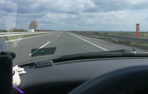

Nach meiner Erfahrung ist das durchaus brauchbares Zubehör (zumindest die Teile, die ich einsetze). Üblicherweise ist da ein Stückchen Folie für an die Scheibe zu pappen dabei, was genau das Problem löst, dass die Scheibe selber nicht genug reflektiert (das dafür aber doppelt ...).
Das Teil ist auf +1km/h mit GPS kalibriert und überführt den Serien-Tacho regelmässig als Lügenbold (auf den ich auch fast gar nicht mehr gucke). Interessanterweise ist die via OBD2 ausgelesene Geschindigkeit nahezu genauso präzise. Nur der Tacho haut 5-15km/h drauf.
HUD (Waeco)
Und das mit der Folie auf Scheibe kleben ist hierzulande legal?
Glaube ich nicht, da im Blickfeld.
