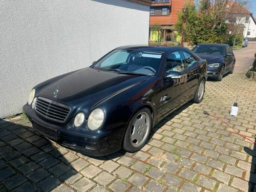

nachdem ich länger nicht mehr hier aktiv war, zuerst eine kurze Vorstellung. Bin 37 Jahre alt, Informatiker und wohne im LK Fürth in Bayern. Die letztem kanpp 20 Jahre haben mich verschiende Merceds begleitet, auch schon mal der ein oder andere A208 als 200K bzw. 320. Seit ein paar Jahren ist für das offene Vergnügen ein R129 bzw. der TT meiner Frau zuständig. Ende letzten Jahres ist mir dann recht günstig ein 430er Coupe (BJ2000) über den Weg gelaufen, konnte nicht widerstehen 🙂. Bisher stand er nur in der Einfahrt, eigentlich wollte ich ihn vor drei Wochen zulassen, aber just hatten die Zulassungsstellen bei uns geschlossen...
Jetzt hab ich mich aber mal an die ersten Arbeiten gemacht, diverse Flüssigkeiten und Filter getauscht, dabei sind mir aber neben Flugrost 😉 ein paar Dinge aufgefallen, wäre super wenn ihr mir da helfen könntet.
Fangen wir mal mit dem Auffälligsten an, irgendetwas klappert spordisch im Motorraum auf der Fahrerseite, ist nicht drehzahlabhängig, kommt und geht, verändert aber teilweise selbsttätig die Frequenz. Hab mal ein Video aufgenommen, vielleicht hat ja jemand ne Idee dazu 🙂.

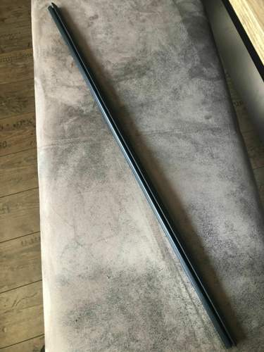

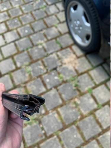

Die innere Türschachtdichtung ist durchgegammelt... Hatte von meinem Cab noch Komfort-Steuergeräte rumliegen, beim Verbauen ist mir das dann aufgefallen. Kennt da zufällig jemand die Teilenummer (siehe Bilder)? Steht leider keine drauf.

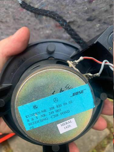

Auch dabei bemerkt habe ich, dass einer der beiden LS in der Tür vom Bose-System nichts tut. Kurz gemessen und durchgetauscht, der ist defekt. Falls jemand das Soundsystem rausgeschmissen hat und den (siehe Bilder) rumliegen hat, gerne PN!

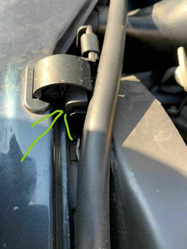

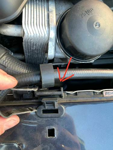

Last but not least, am Kühler, ober an der Befestigung links, fehlt einer der Gummipuffer. Gibt es den einzeln? (siehe Bilder)

die Nummer von der Türdichtung müsste ich erst raussuchen. Ich glaube ich habe aber noch eine gut erhaltene. Schau ich morgen mal nach. Wenn ich sie noch habe, könntest du sie gegen Versandkosten haben.
Gruß finch
@finch. Das wäre natürlich super, danke!
die sehen aus wie die Hinteren in den Türen = Fader>Rear.
Die Vorderen in den Türen hätte ich zwar noch rumliegen,
jedoch passen Die nicht in die hinteren Aufnahmen... zu Groß,

ja, sind die hinteren, kleineren LS. Bei eBay findet man überwiegend Angebote aus USA, naja, eilt ja nicht.

Habe noch eine Türdichtung.
Gruß finch

Die hinteren LS sind die auf meinem Photo.
Da die nicht in dem Ebay Angebot erscheinen,
wüsste ich jetzt nichts damit anzufangen...

Zu deinem Geräusch, und ich hoffe, du meinst dieses helle "Tickern"
Das klingt für mich sehr nach einem "Taktventil", könnte vom Aktivkohlefilter her kommen. Der ist dafür zuständig, das die Gase, die im Benzintank entstehen, dem Motor zur Verbrennung zugeführt werden. Ich denke, das wird irgendwann aufhören, und hier und da wieder arbeiten, da der Aktivkohlefilter ja nicht immer voll ist und quasi "leer gemacht" werden muß 🙂 Sorry, etwas doof geschrieben. Also im Aktivkohlefilter werden die Treibstoffgase aus dem Tank gesammelt und das Taktventil wird dann angesteuert und öffnet immer kurzzeitig die Leitung um diese Gase dem Ansaugtrakt zu zu führen. SSorry, aber im Moment kann ich es nciht besser erklären.

Hi zusammen,
hier mal ein kleines Update.
Geräusch: Folge Leichti’s Diagnose, Taktventil, erst mal gut für meine Nerven 😉.
Türschachtdichtung: Kam per Post von finch 🙂, ist auch schon drin!
Laustsprecher: Bei eBay Kleinanzeigen ums Eck gekauft, funktioniert, erst mal gut!

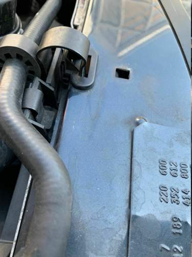

Kühlergummi: Da hab ich beim trotz googeln und auf diversen Plattformen nichts gefunden, mir fehlt Nummer/Bezeichnung von dem Teil. Hier noch mal zwei Photos, einmal mit, einmal ohne.

Schon beim Freundlichen vorstellig geworden? Kann ja wenn einzelne erhältlich nicht die Welt kosten.
Hi azzY,
nein, auf Grund der aktuellen Situation - ist ja auch der Grund, weshalb das Auto noch nicht zugelassen ist - war ich dort noch nicht. Aber ja, das wäre dann der nächste Weg.
stdio.h
