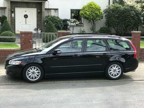

Ich Fahre seid paar tagen mit neuen Eibach federn die angeblich 30 tiefer gehen. Bei den vorderen sind es 45mm tiefer geworden was mich aber ehrlich gesagt nicht stört. Ist noch komfortabel zu fahren. Ein Bild zur veranschauung hab ich hochgeladen.
Img-4305

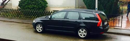

Sei froh das du zu Eibach gegriffen hast , ich habe vor kurzem H&R 30mm verbaut bei meinem V50 und ich könnte mich jetzt noch ärgern das ich nicht die Eibach federn genommen habe denn der Wagen ist um ehrlich zu sein höchsten 10mm herunter gekommen was mich völlig nervt . Die Straßenlage is echt super das muss ich sagen , aber die Optik is 'n Witz .
Hast du vielleicht ein Bild mit den H&R Federn im eingebauten zustand?
Allerdings mit Winterreifen, aber mit Sommerrädern sieht's auch nicht besser aus .
H&R 30mm Fahrwerk
