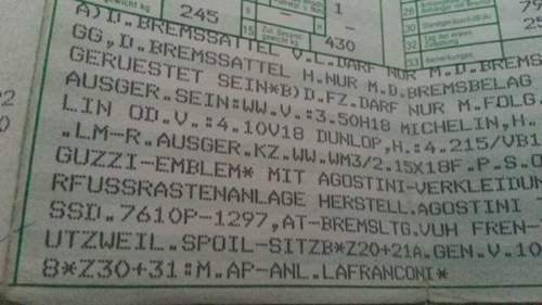

Leider stehen da immer noch 81n bei db
Nicht ganz passend, LM2
@guzzil schrieb am 20. März 2018 um 18:46:13 Uhr:
Und "Mündungseitiger Durchmesser23 mm" ...! 🙂
Offene Lafranconis ging und geht legal halt nicht und "halblegal Eingetragen" kann funktionieren bei einer Kontrolle, muss aber nicht!
Ich kann mich noch erinnern, an die Zeit vor etlichen Jahren, als die Kumpels mit ihren "halblegalen Auspuffanlagen", gewisse Ziele Sonntags NICHT anfahren wollten, weil die Rennleitung dort gerne einmal kontrollierte!
Und die Situation hat sich eher verschlechter, verständlicher weise, wenn ich höre mit was für NICHT Schalldämpfern einige durch die Gegend blasen!
MfG Günter
