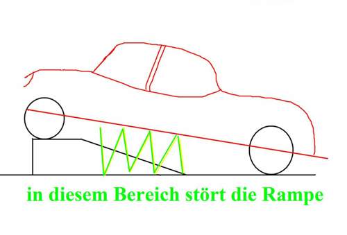

@3DamX1 schrieb am 14. April 2019 um 17:09:39 Uhr:
Wobei ich mittlerweile am liebsten auf Auffahrrampen auffahre, dann noch ein Stück anhebe, Rechts und Links die Böcke drunter = Fertig, geht am schnellsten
Nachteil von der Rampe: Im Bereich der Schräge behindert diese.
Siehe Skizze:

@quali schrieb am 14. April 2019 um 18:09:30 Uhr:
Siehe Skizze:
Viele Grüße
quali
Irgendwie ist Heute der Tag der Unaufmerksamen...
Ich zitiere mich selbst
"Wobei ich mittlerweile am liebsten auf Auffahrrampen auffahre, dann noch ein Stück anhebe, Rechts und Links die Böcke drunter = Fertig, geht am schnellsten"
Nun überleg mal wieso ich "Noch ein Stück anhebe" und dann Böcke drunter stelle🙄
Weils anders nicht funktioniert, du kannst die Auffahrrampen nicht entfernen wenn das Fahrezeug drauf steht 🙁
