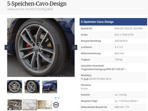

da ich die Alufelgen meines Audi A5 instandsetzen will,bräuchte ich einen alternativen Lackcode der besagten Felge.
Die Teilenummer beinhaltet auch einen möglichen Code (8W0 601 025 DF JG3 K80 ).
Allerdings kann mir kein Lackierer oder Shop den Farbton mischen,da sie keine Mischrezeptur haben.
Mit der o.g. Bezeichnung K 80 können Sie nichts anfangen.
Daher : gibt es einen ähnlichen Lackcode ?
Anbei ein Bild der Felge.
Thomas
Felge, A 5

K80 ist auch nicht der Farbcode.
Der Farbcode heißt (L) JG3.
Das L wird oft weggelassen, so auch in der Teilenummer. "Offiziell" beginnen die VW/Audi Lackcodes immer mit L, daher mal nach LJG3 suchen.
Ne leider nicht,den Lackcode Ljg3 gibt es nicht.Jg3 ist schon richtig,aber es gibt keine Mischformel.
Daher meine Frage nach einem ähnlichen Farbton.
L sreht afaik nur für Lack, vom daher kann man das weglassen.
Also ich habe damit Lacke gefunden.

Gut, dann würde ich mal paar Lackierer abfahren und nachfragen ob die Farbfächer haben. Mal verschiedenen dranhalten und schauen welches Grau dem am nächsten kommt.
Ebenso könnte man, wenn eine gute Fläche vorhanden, die Farbe mal scannen und schauen welche Vorschläge das Programm macht.
