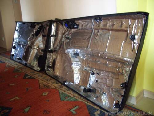

Wenn du bereits Dynaudio hast, würde ich da nichts verändern. Glaub mir, du hast schon das Optimum. Man weiß es erst, wenn man die Möglichkeit zum Vergleich hat. Ich hatte 10 Monate 8 Standart - LS im Golf. Dann habe ich Dynaudio nachgerüstet. Traumhaft. Also lass es so wie es ist. Was ich dir allerdings wärmstens empfehlen würde, wäre die kompletten Türverkleidungen mit 2,2mm Alubutyl zu dämmen damit auch bei stärkster Belastung nichts scheppert.
Irgendwo hatte ich hier das Bild gepostet... ah, da ist es.
PS: Die Leitungen der Dynaudio LS haben einen Querschnitt von 1,5mm² (TMT) und 1mm²(HT). 1,5mm² Kupferdraht wird normal mit 16 Amper abgesichert, von daher mehr als ausreichend für Dynaudio LS. Jetzt im Bezug auf die Stromdichte usw ;)
Cimg3537

@p4pe512 na da ist doch schon was. Würde ich auch dran denken. Hat die Dämmung klanglich was gebracht? Mehr hast Du aber nicht gedämmt? Ich würde da noch an das Türaußenblech und den Innenträger denken. Hatte aber noch nichts aus einander und weiß nicht wie es darunter aussieht.
So als Idee, einen Kondensator an den Verstärker und einen kleinen an das RCD.
