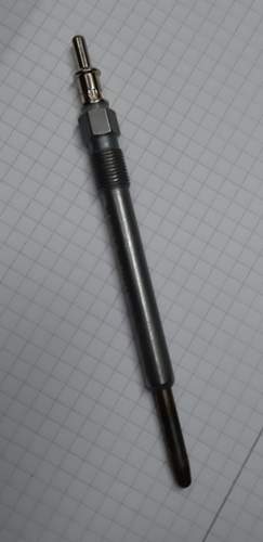

Die hier (siehe Bild) muss getauscht werden.
Bestellt habe ich eine BOSCH GLP008 Duraterm.
Die ist so beschrieben:
Glühkerze Duraterm mit metallummanteltem Heizelement steht für bewährte Zuverlässigkeit und Lebensdauer, der intergrierte Steuerheizdraht beschleunigt die Aufwärmphase.
Geringere Geräuschentwicklung (Kaltstartnageln), in der Warmlaufphase glüht die Glühkerze bis zu drei Minuten nach, um störendes Klopfen bei Kaltstarts zu verhindern.
Jetzt hoffe ich mal, dass ich des selber machen kann. So einen tiefen 10er Steckschlüssel habe ich keinen, den muss ich ebenso noch besorgen. Der Verkäufer der Glühkerze gibt 15 Nm als max. Anziehdrehmoment an!

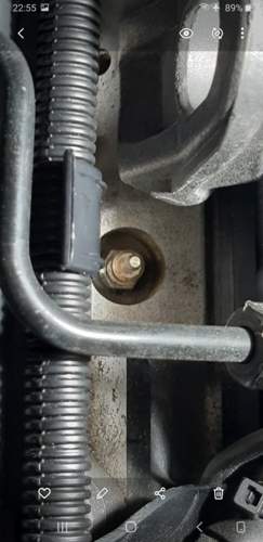

Detailbild Glühstift Nr. 3

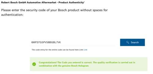

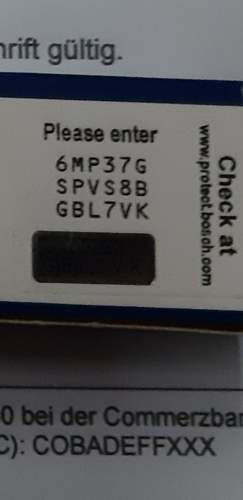

Auf der Verpackung der Glühkerze ist so ein kleiner silbriger Aufkleber mit einem Code, den soll man in die Suchmaske unter www.protect.bosch.com eingeben. Als Meldung erhalte ich 'ist nicht in der Datenbank enthalten' evtl. sind Sie einer Produktpiraterie aufgesessen....
Die Kerze sieht echt aus (siehe auch Bild) und wie fabrikneu und das sie auf jeden Fall schon einmal oder mehrmals geglüht hat im Rahmen der Qualitätskontrolle.
Könnte es sein, dass es eher an der Datenbank von BOSCH liegt und so ne olle Glühkerze quasi ein Ladenhüter nicht weiters mehr eingepflegt ist?
Code wird nicht akzeptiert
BOSCH Glühstiftkerze
Ich weiß ja nicht, was du eingegeben hast, aber ich bekomme folgende Meldung:
Screenshot-2023-09-18
@phoenix217 schrieb am 18. September 2023 um 17:02:32 Uhr:
Ohje hab nur des was auf dem silbrigen draufsteht 'GBL7VK', in dem Fall natürlich unvollständig
danke, danke!
Motor definitiv super heiß fahren - die Glühkerzen-Schächte vorher und nachher mit "Fin Super" von Interflon einsprühen (erhältlich z.B. bei ebay). Und wenn du schon mal dran bist: ALLE Glühkerzen wechseln -natürlich mit einem ordentlichen Drehmomentschlüssel für niedriges Drehmoment und mit ganz viiiiieel Gefühl.
Habe schon an zwei meiner Sechszylinder-Diesel (OM 606) die Kerzen gewechselt. Wenn man erstmal das ganze Geraffel weggebaut hat, um an die Schächte zu kommen, dann auf jeden Fall sämtliche Kerzen erneuern. Dann ist erstmal eine ganze Weile Ruhe.

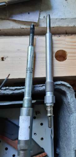

Die defekte Kerze ist jetzt getauscht.
Das lösen war tatsächlich bissele tricky...

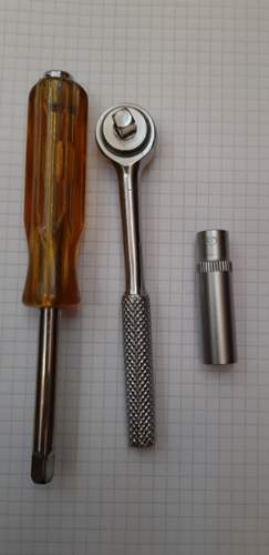

Mein Equipement (Bild) und die 'vorher-' & 'nachher' Kerze (Bild)
Wie empfohlen den Motor richtig heiß gefahren, dann die Kerze mit leicht verdampfendem Ventilreiniger mehrfach eingepinselt und somit abgekühlt, einen BOSCH Akkuschrauber in der Stufe 5 was kaum Kraft überträgt, dafür aber ordentlich Vibrationen erzeugt und mit diesem Werkzeugset, wie abgebildet.
Das Ganze nur mit sanfter Gewalt.
In dieser Kombination gab es ein ganz leises Knack-Geräusch - das war der Moment ab wann sie sich dann ganz leicht drehen ließ.
Die Neue ist drin und ebenso nur mit sanfter Gewalt angezogen. Das Gewinde habe ich ganz leicht mit Graphit-Molykote-Fett benetzt.
