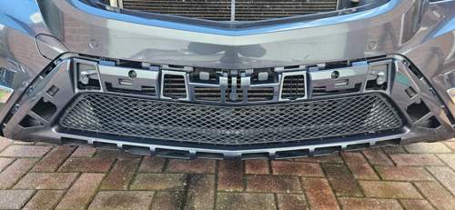

GLK Zierblende Stoßfänger vorne rechts ausbauen
Mercedes GLK X204
Wie kann ich die Zierblende am Stoßfänger vorne rechts wechseln?
Das Ersatzteil habe ich bereits.
1 Antworten
.Ohne

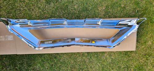

Wenn du die Leiste bereits als Neuteil hast, dann siehst du doch die Befestigungspunkte an dieser Leiste.....und daran erkennst du auch, wie sie zu lösen ist. Vermutlich sind es einfache Steck- bzw. Clipverbindungen, an der Leiste die Laschen, am Stoßfänger die Nasen, welche in die Laschen eingreifen.Siehe angehängte Bilder, da habe ich die komplette Chromblende (Sportpaket) getauscht. Evtl. ist es an den kleinen Leisten anders und du musst evtl. von innen drankommen. D.h. untere Motorverkleidung runter oder Radhausverkleidung lösen und beiseite drücken.
Evtl. hilft dir das ja schon weiter
