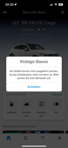

Habe einen GLC Bj 2023. Musste schon zum zweiten mal den Pannendienst aktivieren weil das Glasdach nicht schließt.
Bin ich da alleine oder hat von euch auch so ein Problem ?

Mercedes musste das Dach neu programmieren dann ging es wieder.
Hatte Ich bereits auch schon 3x - jedes Mal Werkstatt und frisch anlernen. Währemd der Fahrt schließen hilft bei mir in der Tat. Nur ärgerlich wenn man es vergisst… extra Runde

Kann ich bestätigen, ich hatte es bisher circa 5-7 mal(auto ist jetzt 2,5 Monate alt), dass ich es weder per Sprachbefehl und auch nicht per Finger schließen kann, ich mache es dann immer, indem ich die zuschließen-Taste auf dem Schlüssel gedrückt halte, dann geht es komischerweise….
Bei Keyles Go Finger in der Kerbung am Türgriff anlegen und halten. (Fahrer Seite, Autoschlüssel muss in der Nähe sein) Werden alle Fenster und das Glasdach zu gemacht.

Ich konnte das Dach auch einmal nicht mehr schließen. Es ist zwar zugefahren, jedoch nicht komplett, und öffnete sich dann wieder ein Stückchen.
Bin dann direkt in die Werkstatt und dort konnte man es mittels Tester/SD wieder schließen. Auch habe man ein Software Update für das Schiebedach aufgespielt. Das müsste so im Herbst 23 gewesen sein.
Ich muss dabei erwähnen, dass ich zu dieser Zeit auch noch viele Probleme mit der 12V Batterie hatte. Das war auch die Aussage des Mitarbeiters, dass das Dach wohl aufgrund Unterspannung die Endpunkte verloren hatte.
Ich habe dann auch mal weitere Updates bzgl der Batterie Problematik erhalten und das hat sich massiv gebessert.

Ich hatte das Schiebedachproblem ein einziges Mal in 35.000 KM (300de Bj. 08/23). Hat die Werkstatt in 10 min. per Laptop geregelt. Nie mehr passiert trotz häufiger Nutzung.

War gestern in der Werkstatt.
Neue Software wurde aufgespielt. Problem soll behoben sein. Glaube aber nicht wirklich daran.
