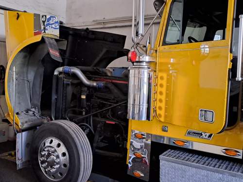

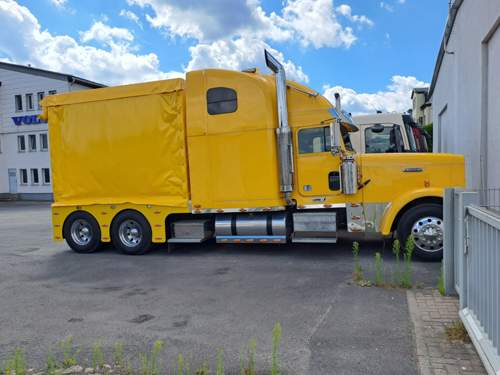

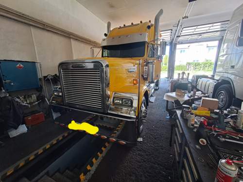

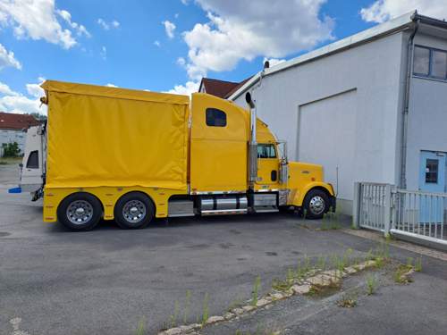

Truck kurz
Truck kurz
Was soll das denn sein? 😰
Sieht aus wie ne exklusive Schausteller Hütte 😁

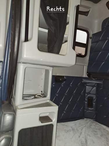

Sagen Wir es mal so,
Wenn man genug Geld hat und sich immer wieder neuen Projekten zuwendet holt man sich statt einem Ferrari oder ähnlichen Fahrzeugen einen ausgefallenen Truck,
setzt ein riesen Fernseher hinten rein, einen Notstromer ein paar Batterien und
noch ein paar Bühnen ALU Gestelle und baut sich etwas für den Garten oder um aufzufallen,
einen Ferrari sieht man ja Überall, Grins
Aber es gibt auch noch fast normale Menschen,
die wollen nur keinen Chrom sehen,
sondern nur Schwarz.
Und die ziehen nur einen 2 Achser Sattel mit Lebensmitteln !
Jeder hat seinen eigenen "Splin" und jeder Mensch ist ein
Individuum!
