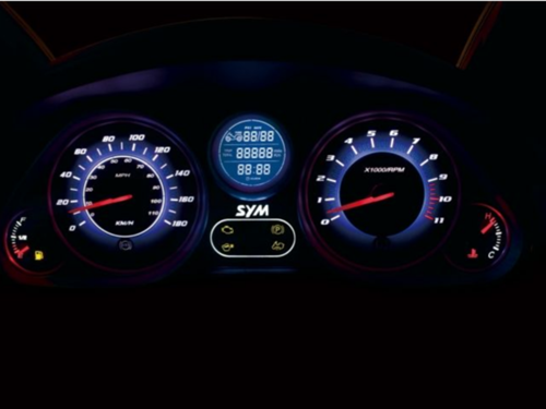

Hat denn dein Tacho auch statt Kmh Meilen angezeigt?
@kranenburger schrieb am 10. April 2019 um 12:13:20 Uhr:
Hi Bernd,
Sym-Tachos zeigen beides an. 😁
Gruß Wolfi
PS: 100 mph schafft der 400-er nicht, wären ja ziemlich genau 160 km/h. 😉

Nein, nicht am Tacho selber, da gibt es keine Umstellung, da dieser ja wie hier schon erwähnt beides zugleich anzeigt, aber beim KM/Meilenzähler gibt es sehr wohl eine Umstellung....
@bonsaibiker schrieb am 10. April 2019 um 15:42:21 Uhr:
Ja habe ich am Bild vom Wölfi gesehen,alles klar.
Auch der Tacho an meinem E-Roller hat innen auf der Skala “mph-Werte“ aufgedruckt.
Ja, das ist bei mir genauso.
Aber es geht nicht um den Tacho, sondern um den Kilometerzähler.
