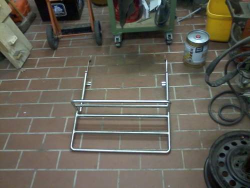

Hier noch ein Gepäckträger aus Edelstahlrohr. Der war/ist an einer Goldwing dran. Design war nicht von mir, wollte der Besitzer so haben. Der ist nicht gebogen, sondern mit Rohrbögen zusammengeschweißt. Wollte auch der Besitzer so gemacht haben. Geht natürlich auch, ist aber viel mehr Arbeit. Nähte sauber verschleifen und polieren kostet Zeit und Nerven.
Bilder sind nicht die tollste Qualität, war noch vor der Smartphonezeit!
