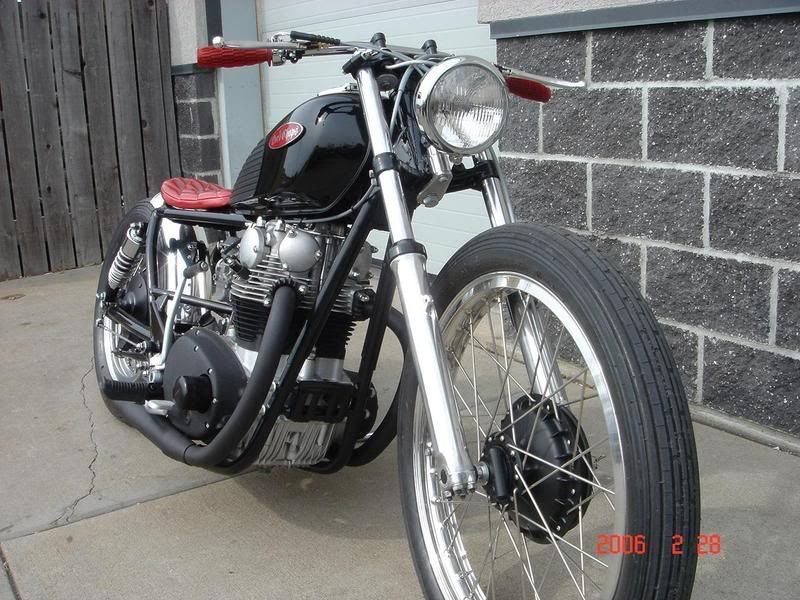

Beschäftige mich schon seit einger Zeit mit dem Gedanken mir selbst mal ein richtiges schönes Mopped zam zu basteln, sollte etwa in die Richtung gehn: http://img.photobucket.com/.../2033143770053382700CsDgGt_fs.jpg
Allerdings soll das ganze ein Hardtail werden...hab dazu schon eingies gelesen von wegen Zulassung so gut wie unmöglich da neuer Rahmen = neues Fahrzeug und daher auch die entsprechenden Abgasnormen erfüllt werden müssen. Allerdings hab ich nichs dazu gefunden wie das ganze aussieht wenn ich den Rahmen nehm den ganzen Schwingenscheiss runterflex und mir dann halt n steifes Heck dran bruzzel...
Das wäre ja dann kein neues Fahrzeug, also müsste das ja dann auch mit den Normen hinhaun...klar die Schweissarbeiten muss dann wohl jemmand machen der den nötigen Schein, plus Lizens zum Schweißen von tragenden Teilen hat...
Hat da jemmand Plan von ob man sowas, wenn das echt professionell gemacht ist und ich das auch nachweisen kann, durch n Tüv bekommt?
Oder ob das mit Starrahmen von vornherein ein zum scheitern verurteiltes Projekt ist.
cheers und danke

Standardantwort in solch einem Fall: Frag doch die Stelle, die den Umbau abnehmen soll. Wenn Du Dich mit den Jungs vom TÜV kurzschliesst und sie mit einbindest ist das die allerbeste Gewähr dafür, daß Du das abgenommen bekommst. So ist zumindest meine Erfahrung.
Jo, dein Starrahmen Projekt ist von vornherein zum scheitern verurteilt, brauchst beim TÜV gar nicht fragen.
Sobald du an nen alten Rahmen rumschweisst, verliert der seine Zulassung, du müsstest dann eine neue Zulassung machen, mit neuem Bj. und das kannst ja vergessen wegen den neuen Abgasnormen - vergiss es einfach.
So gings auch den alten Harley-Starrahmen, früher bauten viele den neuen Evo-Motor in alte Starrahmen, da der aber von der Höhe nicht ganz passte, wurden die Rahmenzüge glühend gemacht und ein bischen aufgebogen - zack, der Rahmen hatte die Zulassung verloren.
Da durch das glühend machen ein neues Festigkeitsgutachten nötig wäre und dadurch der Rahmen seine alte Zulassung verliert und eine neue Zulassung (natürlich dann mit neuen Bj.) bräuchte, die er damals aber nie bekommen hätte, da Starrahmen zu der Zeit nicht erlaubt waren. (Auch wenns möglich gewesen wäre, trotzdem uninteressant, denn die Leute waren natürlich aufs alte Bj. scharf - Lautstärke, keine Blinker usw. 😁 )
Am Anfang wurden die Karren für teuer Geld gehandelt, bis die ersten sichergestellt wurden und als Besitzer hatteste dann die Arschkarte - der Rahmen wurde vernichtet.
Bis sich das bei allen rumsprach, versuchten noch die meisten ihre illegalen Harleys los zu werden.
Servus

Im Kern hat Thunder schon Recht.... quasi ziemlich unmöglich hier.
Das Problem sind doch nicht die Polizeikontrollen, sondern ganz einfach die Tatsache, daß das Moped alle 2 Jahre zur Hauptuntersuchung muß und dort ein unzulässiger Umbau nicht unbemerkt bleiben kann.
Natürlich würde eine Zulassung im Ausland dieses Problem ausschalten aber dafür gibt es dann ja die lieben Nachbarn, die so was ganz gerne der Polizei petzen.
pfisti
Wird wohl darauf hinaus laufen, dass ich das Ganze lass, weil so dicke hab ichs als angehender Stundent dann doch nich dass ich da mega Kohle reinsteckt und dann nix von hab...nö nö nö das tut nich not
gibt doch ne ganze menge legale triumph im starr-rahmen...auch bezahlbar. kauf dir so ein teil als basis, und dann bau wie du willst. hast dann schon nen brief mit altem baujahr und so gesehen narrenfreiheit....
