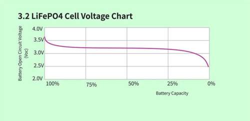

@Locorella schrieb am 15. April 2025 um 07:33:26 Uhr:
Abseits der gelegentlichen 100% Ladung zur Kalibrierung: Wie ist denn der aktuelle Wissensstand zum LFP Akku, wenn ich diesen immer auf 90% lade? Es wird ihn wohl mehr stressen als auf 80%. Aber wird der LFP Akku dabei immernoch zyklenfester sein als ein NMC Akku mit strikten 80% im Alltag?
Kurz gesagt: Ja.
Denn ob man einen LFP-Akku auf 90% oder 80% lädt, macht für die Spannung (und die ist für den "Stresszustand" eines Akku zuständig) kaum einen Unterschied. Der Anstieg ist erst im Bereich 95% oder darüber signifikant - Beispiel einer üblichen LFP-Spannungskurve im Anhang. Natürlich kommt es immer noch ein bisschen darauf an, wie das jeweilige BMS programmiert ist und welche "unsichtbaren" Puffer vorhanden sind, aber grundsätzlich wird sich das nicht merkbar auswirken ob nun 80% oder 90% für's übliche Ladeverhalten gewählt wird.
Ich lade mit LFP in der Regel auf 90-95% und alle paar Wochen (damit das BMS kalibriert wird und weiß was Sache ist) kurz vor Abfahrt auf 100%.
LFP Spannungskurve
