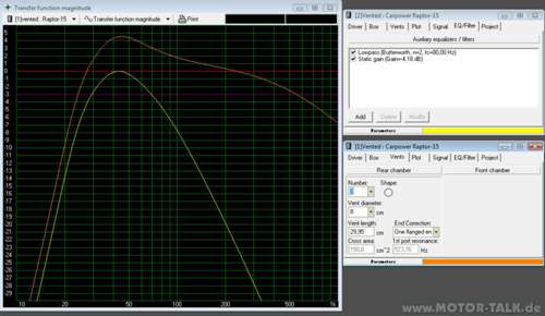

Ich häng mal nen Graphen an, beides das selbe Gehäuse, orange ohne Filter, gelb mit Lowpass und auf 0dB geschoben. Drei Rohre a 8cm mit je 30cm Länge, das sollte auch umsetzbar sein. Allerdings habe ich bei der End Correction von WinISD noch nie so recht durchgeblickt. So verkehrt schaut der Graph gar nicht aus. Er eignet sich in der Theorie irgendwie für gar nichts. Entweder wird das Gehäuse absolut riesig, die Rohre extrem lang oder der Frequenzgang beschieden. In der Praxis ist das aber ein sehr guter Woofer, deshalbglaube ich dass man da mit simulationen nicht wirklich weit kommt. 😉
Kammern von 100L und mehr will er wohl haben. Darunter bin ich auch nicht weit gekommen. Ich glaube für Leute die öffter Möbel mit skandinavischen Vornamen kaufen wäre das einfach das falsche Chassis.
Ich hab die TSP von der Carpower Page genommen, Raptor-15 Mk2.

Ja, den Screenshot hätte ich vll. noch posten sollen. 🙂
Ich habe so den Eindruck der Raptor will auch eine Potente Front, die weit runter kommt.
