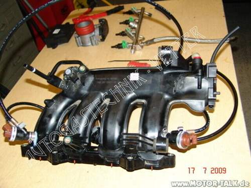

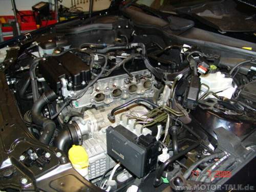

Der C 200 Kompressor lässt sich gut und haltbar umrüsten.
Das Problem bei diesem Motor ist ein Platzproblem, dadurch geht es am besten mit der Vialle.
Bei diesem Motor befinden sich Kompressor,Ansaugbrücke und Luftfilter wie ein Sandwisch angepasst übereinander auf einer Seite.
Selbst mit der Vialle wird es sehr knapp und Millimeter genau sitzen die Gasventile in den verbleibenden Holräumen zwischen Kompressor und Krümmer.
Eine anders geartete Anlage hat damit Probleme.
Krümmer mit Gasentilen
Sicht auf den Kompressor

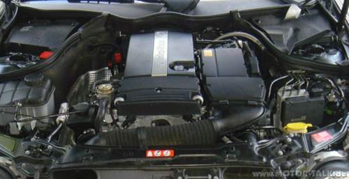

geht auch mit einer Prins VSI ohne das man etwas sieht !😉
Oder in schön mit Vialle....🙂
Dsc06036
@ snuppy & icom - jeder nen unverbauten Motorraum abgelichtet...😉
