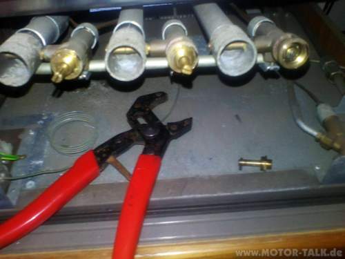

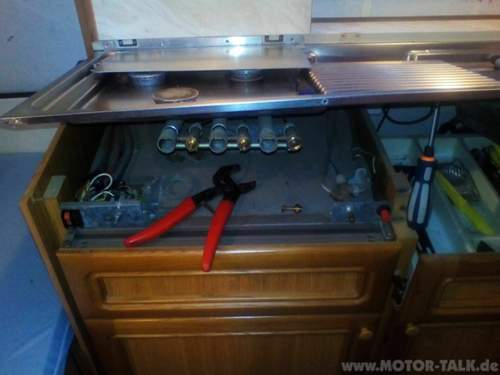

Hallo an alle Interessierten! Ich habe mir einen Hobby Wohnwagen mit Tüv: 06/2018 gekauft und bei der Gasprüfung+Tüv durchgefallen.
3 Kochstellen! Erste geht, zweite schaltete Sicherheitsventil nach auspusten nicht aus, so das weiterhin Gas ausströmte und das kann gefährlich werden, wenn Sicherheitsventil nicht zumacht.
Zweite Kochplatte ging manchmal normal, dann gabs auf einmal Stichflamme, da habe ich ganz schnell unteren roten Absperrhahn zugedreht.
Ergo nix mit Gasprüfung!
Gestern erstmal die Gasmängel beseitigt, in dem ich die einzelnen Kochfelder gegen den Uhrzeigersinn abdrehte und alles gründlich säuberte, mit Fettreiniger, Stahlwolle und Druckluft, alles durchpusten, absaugen.
Dann die Spülenschrauben abgedreht, damit ich die komplette Spüleneinheit, samt Kochfelder ca. 20cm angehoben bekam, so das ich an die Gasdrehhähne, und die Thermostäbe darunter ran kommen konnte.
Dreh-Einstellknöpfe abgezogen, dann die Überwurfmuttern abgemacht, die Drückstifte herausgenommen und siehe da die waren verhartzt und da klemmen die halt und so ist die Funktion nicht immer gegeben.
Gibt es bei youtube ein Video drüber!
Die Drehknopf-Aufnahmestifte mit Bremsenreiniger einfach abgesprüht, die glänzeten sofort, ohne sonstwie dran reiben, oder putzen zu müssen, genauso in die Öffnungen der anderen Sicherheitsventilöffnungen reinsprühen, dann ist alles sauber, die Federungen gehen danach ganz leicht rein und springen gut wieder raus, gewährleisten, so ein sauberes Schließen/ Öffnen der Ventile!
Drehstifte, zur Regulierung der Flamme mit Silikon, oder WD40 einsprühen, mit den Fingern abreiben, so das nur ein leichter Film drauf ist und alles zurückbauen.
Nun gehen alle 3 wie neu! Wenn man alle drei Flammen auspustet, wartet man ca. 1 Min. während dieser Zeit strömt Gas aus und auf einmal hört man erst 1x klick, dann das zweite mal klick und dann das 3.mal Klick. Das ist das Zeichen, das die Sicherheitsventile alle 3 ordentlich geschlossen haben.
Wenn man dann Feuerzeug dran hält geht keine Flamme mehr an. Dann Kühlschrank an machen, ausmachen, nach einer kleinen Pause, müßt ihr wieder das Klick hören, dann ist alles ok!
Bei der Trumaheizung das selbige, anmachen und dann ausschalten, kurze Zeit warten, dann hört man ein Klick, das heißt, auch hier hat das Sicherheitsventil geschlossen.
Am Montag gibts perfekte Gasprüfung! :-)

Das ist aber ein ziemliches Wrack....siehe Deinen anderen Thread. Hast Du das vorher nicht gesehen oder überprüft ??
Gruß Andi
[Von Motor-Talk aus dem Thema 'Wohnwagen Hobby 1991 Kochstelle Sicherheitsventil ohne Funktion, unkontrollierte Gasverpuffung?' überführt.]
Doch hatte ich! Die Kochstellen funktionierten, nur die eine flammte auf einmal richtig in die Höhe, und dann probierte ich es 2-3 mal hintereinander und dann ging es.
Und das mit dem auspusten der Flamme, so prüft der Tüv ob das Sicherheitsventil schließt, sollte ein Windstoß die Flammen auspusten, strömt ja weiterhin Gas unverbrannt aus, was gefährlich werden kann.
Von dieser Art der Prüfung hatte ich keine Ahnung! Erst jetzt, danach weiß ich, das man das selbst testen kann, in dem man die selber auspustet und ca. 60 Sec. wartet, dann hört man im Idealfall ein klicken, für jedes Kochfeld, vorrausgesetzt man hatte alle 3 Kochstellen entflammt und ausgepustet.
Dann sollte nach 60 sec. 3x hintereinander ein Klicklaut zu hören sein.
Dann dieselben Prüfungen der Heizung, Kühlschrank.
Einschalten und wieder ausschalten. Dann muss es Klick machen. Jetzt müsste ich mir noch so ein Gasdruckprüfgerät anschaffen, dann kann ich auf Campingplätzen den Gasprüfer spielen :-)
