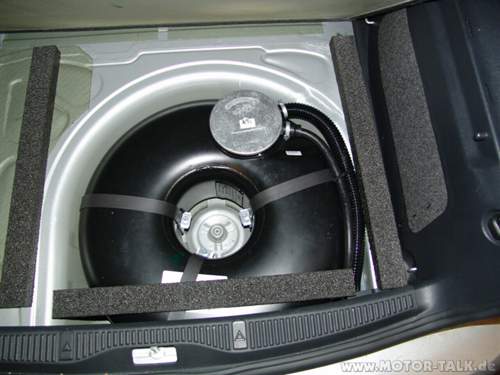

So ein Roomster hat doch was .
Roomster
Dsc02252
