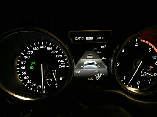

kann man sich im Display neben dem "D" den jeweiligen Gang anzeigen lassen? (z.B. "D7"😉

Bei meinem EZ Juli 2014 steht immer der jeweilige Gang mit dem Unterschied in der Anzeige zwischen D & M.
Beim 350 cdi gibt es nur 1 Fahrprogramm, dabei spielt es keine Rolle ob die Air Matic auf Sport oder Comfort steht.
Dito Bj. 10/2014
Grüße Nancy
Kann es sein, dass die Ganganzeige "D1- Dx" (und andere Anzeigen) allenfalls nicht nur vom Baujahr und / oder Motor, sondern interessanterweise direkt oder indirekt von der Option "Distronic" abhängig ist?
Ich habe einen 250er (05/2013) mit Distronic. Im Bereich "D" sehe ich nur die Anzeige "D" und keine "D1 - Dx". Ein Ersatzfahrzeug 250er (02/2015) hatte keine Distronic. Dieses Fahrzeug zeigte das "D1 - Dx" an und noch weitere Infos im Bereich der Ganganzeige, die ich nicht habe. Auf meine Frage, warum dies so sei, bekam ich die Antwort "ist so ohne Distronic". So komisch es ist, könnte diese Aussage stimmen.
Wäre interessant zu wissen, bei welcher Motorisierung / Jahrgang / Optionen die Ganganzeige "D1 - Dx" zu sehen ist.
Ja, würde mich auch interessieren.
Dann fange ich mal an:
350er Bluetec, Airmatic, Fahrassistenz-Paket inkl. Distronic etc., MJ 2013
--> keine Ganganzeige, auch wird der manuelle Betrieb "M" nicht angezeigt (Schaltpaddle Betrieb)
Muss enttäuschen habe ebenfalls das Fahrassistenzpaket Plus inkl. Distronic. Gänge werden angezeigt.
...bei der E-Klasse W212 wurde die Ganganzeige erst mit der MOPF eingeführt! Ich vermute daher, dass der W166 erst frühestens mit MJ 2014 dieses Feature bekam!?
Daher die Frage, bekommt jemand mit MJ 2013 die Gänge angezeigt?
350er (2012) mit Distronic und Ganganzeige D1-Dx bzw. M1-Mx.

Moin,
Mj. 2013 beim W166, 350er Diesel ist die Ganganzeige im D-Fahrbetrieb nicht möglich.
Aufgrund verschiedener Postings gab es vermutlich den Wechsel zum Mj. 2014, so wie Du es beschrieben hast.
01/2013, 350er Diesel, keine Optionen oder sonstiges ...
Bernd
Guten Morgen Gemeinde,
meiner hat Distronic plus und D1 (M1)
Habt ihr den das AMG packet?
350 CDI, AMG (Optik) & EZ 07/2014
Blob
