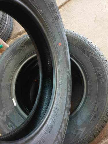

Ich denke diese Anhängerreifen werden heut Nachmittag ein klassischer Fall für die Bead Bazooka...
Filmen....
https://youtu.be/4l_0wAK6SkA
Das wurde mit 5 bar Fülldruck der Bazooka gemacht, zulässig sind maximal 10 bar.
2 Reifen...
War ne 5.5Jx14 Felge.
Hab beides mal die Bazooka benutzt.
Leider versäumt zu filmen.
Aber wenn ich morgen langeweile habe, (hab ja noch die alten Gummis zur Entsorgung), such ich mal nach ner 6er im Schrottcontainer...
