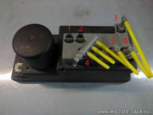

@Deinhart schrieb am 9. Mai 2018 um 15:03:18 Uhr:
.... die zv pumpe funktioniert......
Das heißt?
Wenn die Pumpe läuft, aber das Auto nicht auf- und zu-schließt, dann heißt das für mich dass die Luftleitungen irgendwo ein Leck haben und der Druck abhaut.

Gibt es meines Wissens nicht. Aber du kannst den Rücksitz ausbauen (zwei Hebel an jeder Seite von unten greifbar) und die ZV-Pumpe vorsichtig herausnehmen. Mit den gelben Schläuchen kannst du Schlauch für Schlauch überprüfen, wo ein Leck sein könnte. Wenn du mittels Schalter alle Türen schliesst, kannst du mittels einer Pumpe oder eines Kompressor die Türen öffnen (BITTE VORSICHTIG mit dem Kompressor!!!).
Ich habe vor zwei Wochen meine ZV repariert. Ein Schlauch ist für die Fahrertüre, einer für alle anderen, einer für Tankdeckel und Heckklappe. Letzterer ist mittels T-Stück auch verantwortlich für das Kopfstützen absenken (falls vorhanden).

Also wenn du die ZV heraus nimmst, kannst du mit den sichtbaren Luftleitungen das manuelle Öffnen ausprobieren. Wenn du einen Kompressor verwendest, bitte nur leicht hineinblasen. Das Öffenen benötigt nur wenig Druck (ich habe meinen Tankdeckelverschluss geschrottet wegen zuviel Druck) und falls nichts passiert, weisst du wo das Leck ist (falls ein Leck vorhanden ist).
Ich habe auf dem Bild die Anschlüsse nummeriert:
1. leer
2. Anschluss, wo "gesogen wird" zum Schliessen aller Türen (die Leitung hat eine andere Farbe)
in die folgenden Leitung kann Druck geblasen werden zum Öffnen
3. Heckklappe
4. Beifahrer- und Fondtüren
5. Fahrertüre
6. Tankdeckel
Die Heckklappenleitung wird noch zum Absenken der Kopfstützen verzweigt (direkt unter der Hutablage rechts, kann auch durch den Kofferraum erreicht werden).
Wenn ich mich nicht irre, ist Nummer 3 das Heckklappenschloss und das Öffnen der Heckklappe über den Schalter im Innenraum (falls vorhanden) geht über die Tankdeckelleitung.
Ich hoffe nur, dass ich bei obiger Beschreibung Öffnen und Schliessen nicht vertauscht habe. Aber das wirst du ja sehen.
Nebenbei erwähnt: Meine Pumpe lief weiter, wenn alles schon offen bzw. zu war, weil der Abschaltmechanismus nicht griff (Kontakt korrodiert).
W210-zv
