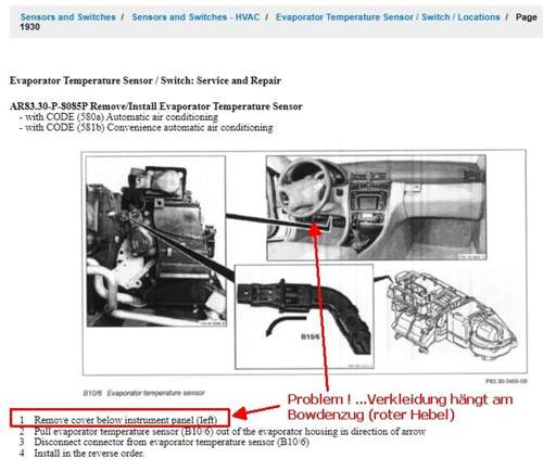

ich versuche an den Innenraum Thermosensor, welcher sich unter der Innenraum-Verkleidung Fahrerseite befinden soll, heranzukommen. Hierzu muss zunächst die Fussverkleidung Innenraum Fahrerseite abgenommen werden. 3 Schrauben sind gelöst, aber die Verkleidung lässt sich nicht entfernen und hängt noch an dem Bowdenzug (roter Hebel) für die Motorhaubenöffnung. Vermutlich (?) muss man, um die Verkleidung komplett zu entfernen, den Bowdenzug irgendwie aushängen, oder ? Wenn ja, wie genau ? ...will nichts kaputt machen. Vielleicht hat jemand eine Anleitung ?
Danke im voraus !

Der Sensor sitzt sehr weit oben, sieht man kaum. Aber ich will ja nur wissen, wie ich die noch am Bowdenzug hängende Abdeckung komplett abkriege ? Wie hast Du denn den am roten Hebel hängenden Bowdenzug abbekommen ?
Also,
nach dem WIS sitzt unter dem Hebel für die Motorhaubenentriegelung eine Schraube. Diese rausdrehen und dann kann die komplette Hebelmechanik durch die Abdeckung geführt werden.
Anleitung ist ohne Garantie ;-)
Dazu muss man aber erst den Bowdenzug aushängen. Keine Ahnung, wie ich das beschreiben soll. Der ging bei mir recht einfach raus
Wie bereits geschrieben wurde, einfach die einzelne Kreuzschlitzschraube lösen, das ganze Kunststoffteil etwas bewegen. Damit ist keine Spannung mehr auf dem Seil. Danach den Hebel ziehen und gezogen halten. Dann siehst du den Schlitz durch den das Seil ausgeführt wird. Das ist so rudimentär dass ich mich ehrlich frage warum man hierzu so viele Posts braucht um diesen Schritt zu erklären.
