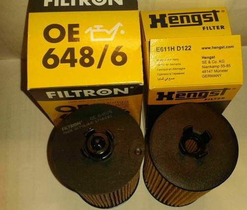

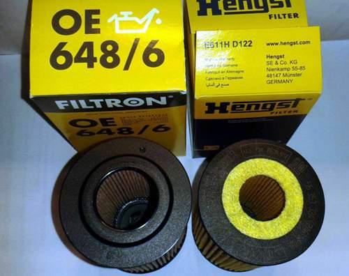

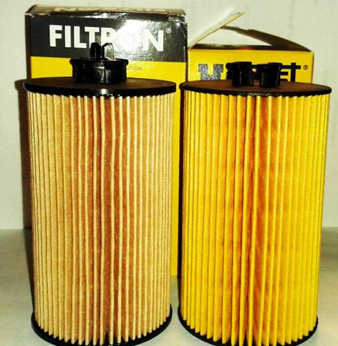

Ich hätte da mal eine Frage an die Experten hier und zwar hat der Filtron Ölfilter ein Ventil, der orig. Opel ( Hengst ) nicht.
Für was soll das Ventil gut sein und hat es Vorteile ?
unten mal drei Bilder erstes ist der orig. Opel Ölfilter 650172 und die anderen beiden vom Filtron Ölfilter OE648/6

das "gestauchte" ist mir bei vielen markenfiltern aufgefallen,egal hengst,bosch oder mann/hummel oder...
sehe ich also nicht als "billigfilterproblem",sondern denke kommt eher vom strammen sitz zwischen gehäuse und deckel damit wirklich nix am filter vorbei geht.da kann dann schonmal stauchen.irgendwelche probleme gabs bisher nie.

Du kannst davon ausgehen das der Filter so nicht passen wird, immerhin ist der ja ca. 1 cm höher. Ob das jetzt wirklich ein Ventil ist, oder eine befestigungsschraube die bei anderen Fahrzeugen benötigt wird kann man ja leide nicht erkennen.
laut filtron hp ist der ja fürn 1,8er,würde auf ein rückschlagventil tippen.

filterbypass. entweder im filter oder im motor.

preisdruck.nichts ist so gut dass man es nicht noch verbessern kann ;)
genauso haben manche luftfilter ein vorflies,ölfilter inkl ablaßschraubendichtring oder ölfilter einen zusätzlichen o-ring zum besseren ansetzen/deckel wegfallen verhindern.der eine hats,der andere eben nicht.den mindestanspruch erfüllen aber alle.

Filtron hat mir geandwortet und es ist ihr eigenes Design vom Filter, da sie den nicht wie das orig. bauen dürfen. Da der orig.Filter patentrechtlich geschützt ist. Aber das erklärt immer noch nicht, für was das Ventil gut sein soll.
