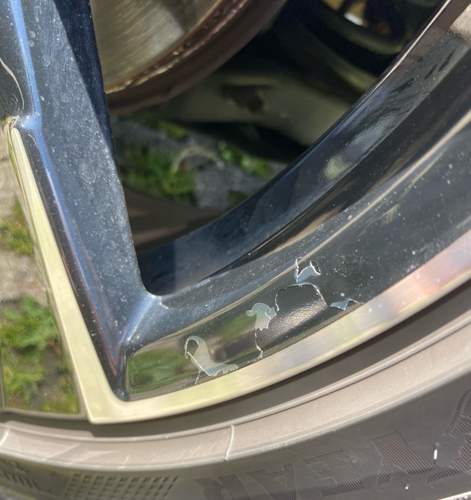

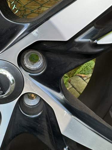

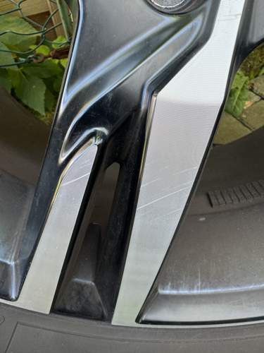

hab mal ne Frage wegen Rückgabe und Felgen.
Soweit ich das verstehe sind das glanzgedrehte Felgen.
Nun habe ich leichte Kratzer auf einer Felge
Festgestellt sowie zwei Stellen wo die Felge weisslich
Ist.
Fällt sowas unter normalem Verschleiß oder wäre
das ein Schaden.
Bilder habe ich angefügt.

Diese Kratzer sehen oberflächlich aus, nimm eine Sonax 2 und poliere sanft - es sieht nicht aus als wäre es eine echte Beschädigung die man als Rillen mittels Fingernagel erfühlen würde.
Danke, meinst Du SONAX XTREME POLISH+WAX 2 ?
Was ist mit den weißlichen Stellen? Was ist das überhaupt?
Hast du die Felgen im Winter gefahren? Sieht nach Korrosion aus.
Nein, sind Sommerfelgen. Was kann man da machen?
Wahrscheinlich sogar nur Lagerspuren wie das aussieht
Wie entstehen denn solche lagerspuren und kriegt man die überhaupt weg?
Wenn die Felgen aufeinander gelegt werden im Kofferraum beim Transport oder beim Einlagern - die üblichen Idioten im Autohaus passen oft genug nicht auf - dann reiben die Felgen aneinander. Auf den Felgen ist Klarlack - solange nur der oberflächlich "beschädigt" ist geht das wieder raus mit Autopolitur z.B Sonax Extreme 2. Die ist nicht zu grob. Berichte mal
Ich kann’s ja mal probieren. Solange es dadurch nicht schlimmer wird.
Meine ursprüngliche Frage ist aber nicht beantwortet:
Entspricht das Eurer Meinung nach einem Schaden welcher beanstandet wird und man die komplette Felge bezahlen muss?
Zu deiner Frage - wenn man es polieren kann dürfte es nicht in Rechnung gestellt werden - höchstens als Aufbereitung mit vielleicht 50 Euro. Wenn es doch Kratzer sind könnte schon ein Minderwert berechnet werden - in der Regel kann man sich erfolgreich gegen eine Vollberechnung wehren, da die Felge nur im Wert beeinträchtigt wäre aber nicht vollkommen zerstört ist.
