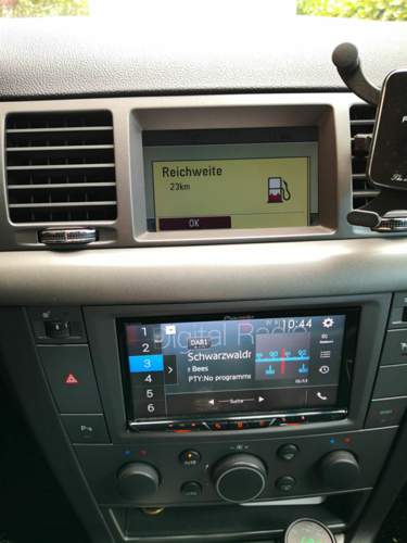

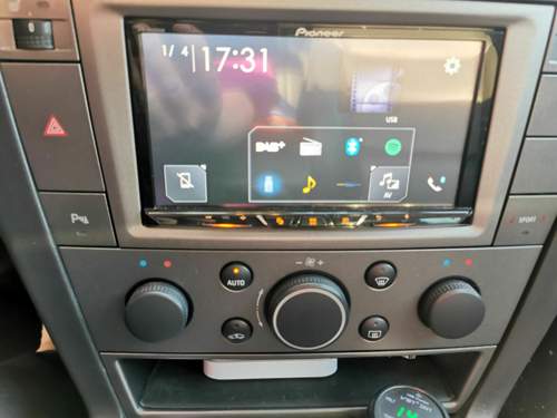

In meinem steckte serienmäßig das DVD90 und das klingt, für ein Auto, erstmal nicht schlecht.
Wir haben uns dann entschlossen, das DVD90 durch ein Pioneer SPH-DA230DAB zu ersetzen, um auch Android Auto zu nutzen.
Damit klingt das gesamte System nochmals deutlich besser.

das ist auch mein mittelfristiger Plan! danke nochmal für den hinweis, gerade mit dem rahmen ist das optisch echt ansprechend und sieht nicht so "reingefrimelt" und fremdartig aus. Kannst Du hier vielleicht nochmal beschreiben welchen Rahmen du dazu genommen hast und ob du noch Adapter brauchtest für die Anbindung an CANBUS -> Lenkradsteuerung und Bordcomputer?
Hattest Du dir gleich das SET besorgt? https://www.amazon.de/.../B075K42X6F
Da steht Vectra C aber nicht dabei...
Der Rahmen ist direkt von Pioneer und müsste dieser hier sein.
https://www.pioneer-car.eu/de/de/cip/parts/Opel/Vectra/2007
Art. - Nr. 12.301232-08
Vom Adapter muss ich mal suchen, ob ich da noch was von habe.
EDIT:
Bin mir nicht ganz sicher, aber der könnte es sein.
https://www.ars24.com/.../...nterface-fuer-vw-opel-seat-audi-skoda?...
Wichtig für den Vectra C ist halt, dass man kein spezielles Radio für Opel nimmt, sondern ein Universelles. Sonst hat hat man eins mit diesem Astra H - Knick.

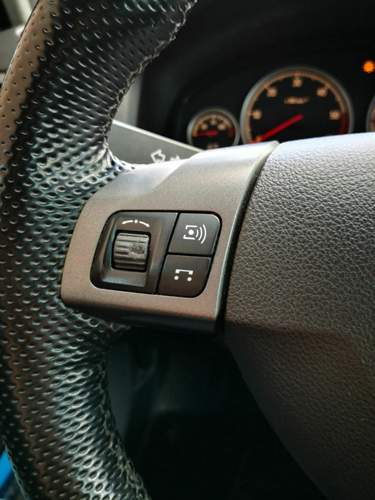

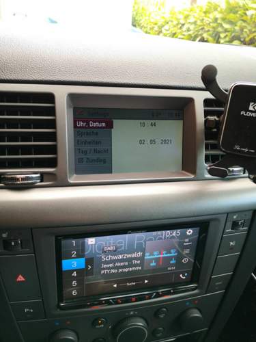

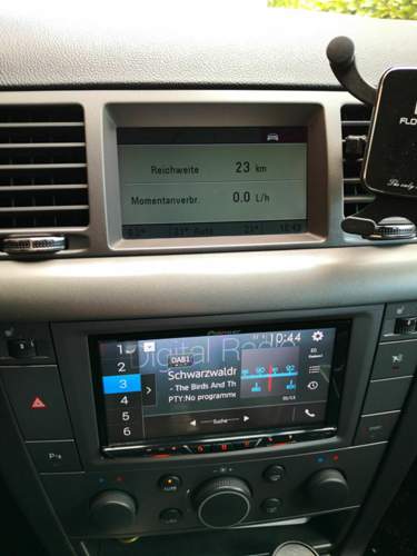

Danke, das wäre super! 🙂 Aber es klappt alles damit, oder? Also wechseln auf Bordcomputer im Display oben usw....
EDIT: sorry, das war jetzt vor deinem EDIT 😁
In meinem Vectra C ist das CID verbaut und das funktioniert wie gewohnt. Der BC lässt sich einwandfrei mit der LFB steuern und auch die Uhrzeit etc. einstellen.
Natürlich bekommst du auf dem CID keine Infos mehr vom Radio und die Navigation läuft nur auf dem Display vom Pioneer.
Das ist dann auch so der einzige Haken an der Sache, da das Display schon recht tief sitzt. Kann man aber auch mit leben.
Tu dir aber vorher den Gefallen und schreib den Shop an. Ich weiß wirklich nicht mehr genau, welcher hier dazwischen steckt.
Ich mach morgen mal ein paar Fotos vom CID.
