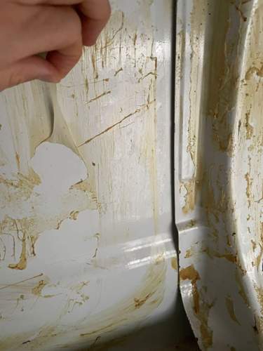

als stiller Leser habe ich mich nun auch mal angemeldet, weil ich gerade vor einem nervigen Problem stehe: Habe einen Opel Vivaro gekauft und der Vorbesitzer hatte großflächig schlecht innen Filz verklebt. Den konnte man gut runterziehen, zurück blieben aber leider Unmengen an Kleber. Man kann ihn teilweise mit etwas Mühe abziehen, es ist aber leider eine unglaubliche Fummelei.
Was kann man tun, ohne den Lack zu beschädigen? Ich bin für jeden Tipp sehr dankbar!
Gelbe Klebereste, teilweise abziehbar

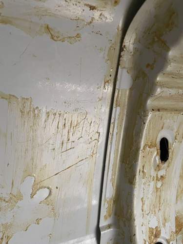

Gelbe Klebereste

Da gibt es Folienradierer für in den Akkuschrauber und wenn der zu groß ist
Nimm ein Autoventil kappe runter wo das Ventil sitzt dann das in den Akkuschrauber rein und mit dem Gummi nuppsie geht das dann auch ab
Gruß Klaus 👋
Hallo Klaus,
danke für deine schnelle Antwort! Habe mir direkt einen Folienradierer besorgt, aber leider schafft er es nicht. Mit ordentlicher Menge Silikonentferner bin ich weitergekommen - aber aufgrund der senkrechten Flächen ist es ein extrem hoher Verbrauch. Ich muss den Entferner irgendwie so senkrecht auftragen, dass er einweichen kann. Jemand eine Idee?
Ich nehme für soetwas immer acetonfreien Bremsenreiniger
Danke für den Tipp!
Da ich im Anschluss Armaflex Zwecks Dämmung dort aufkleben will, Frage ich mich gerade ob ich mir die Mühe überhaup machen muss. Hat hier jemand Erfahrungswerte dazu? Mindert eine ausgehärtet e Klebeschicht die Dämmwirkung oder erzeugt Hohlräume? Oder ist das zu vernachlässigen?
Kurzer Nachtrag:
Ich hab es durch Zufall nochmal mit einem anderen Silikonentferner probiert, der viel besser funktioniert hat. Es lohnt sich also etwas Hochwertiges zu nehmen. Und viel hilft in diesem Fall viel!
